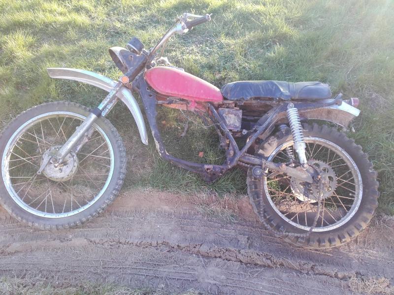

Effectivement le white est moins odorant. Le moteur est ouvert le vilebrequin est démonté. Quelqu'un sait comment demonter la bielle ?
Et si on commençait par le commencement , voici une photo de la petite partie cycle .
C'est une Ts A 1976.
Le projet: restauration full stock ...

vous partez de loin pour une restauration totale,qu,a votre bielle?
