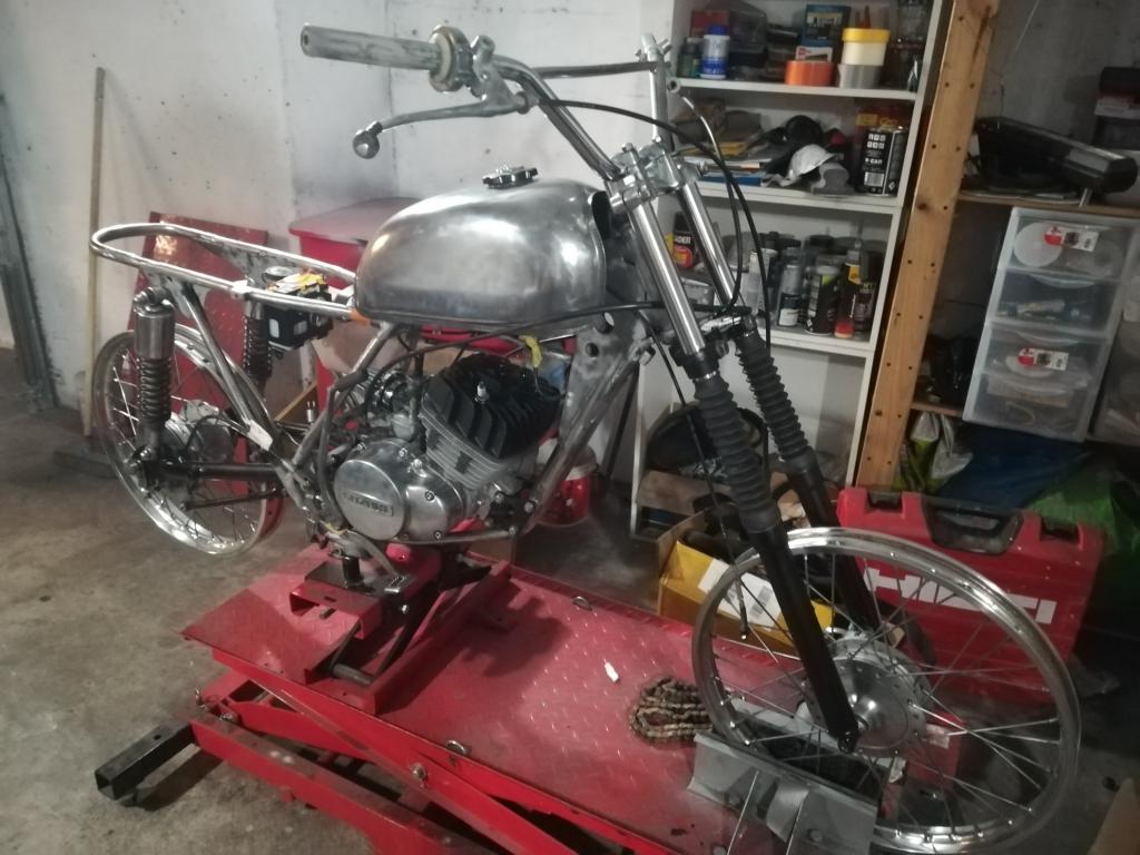

MessagePosté le: Mar 9 Oct - 14:32 (2018)    Sujet du message: TS 125 de 1974 Répondre en citant
voici une petite photo sur l'avancement du projet..
j'ai nettoyé, sablé, repeint certaines pièces..
soudé une boucle arriere
nettoyage carbu et haut moteur, mais pas trop touché au bas moteur car il avait l'air pas mal..
commandé bougie, joints, clignotants, etc..
je suis en train de refaire un montage à blanc pour voir ou je dois faire le reste des soudures avant la peinture du cadre...

Bonjour Chuben,
ton projet avance, la forme qu'il prend semble prometteuse.
Tes idées envies pour la suite c'est quoi ? pneus quels types ? couleur réservoir, ? selle forcément "skate "mais cuir de quelle couleur ? couleur des poignées ? échappement ?
Que conserve tu comme pièces ? Y-a-t-il des pièces dont tu te débarrasserais ?
genre : - optique de phare avant , clignotants av/ar, catadioptre de fourche avant/ arrière, rétroviseurs, compte tours, échappement, caches latéraux ...
Tu l'auras compris je suis sur une resto full stock Ts A 1976.
Bien à toi bonne continuation on attend la suite de ton projet

MessagePosté le: Jeu 18 Oct - 09:29 (2018)    Sujet du message: TS 125 de 1974 Répondre en citant
Hello Ludovic,
pour la suite du projet je vais laisser le reservoir brut avec une selle noire style scrambler, les poignées noires, le cadre en noir.. l'échappement je vais essayer de le faire moi meme..
pour l'instant je vais devoir faire un pause sur ce projet par manque de budget.. je vais reprendre debut d'année normalement.. en attendant je vais essayer de fabriquer un reservoir d'huile en acier genre bobber.. et aussi une boite pour la batterie ..
du coup ce que je peux filer: garde boue, filtre a aire, pneu avant et selle (mais elle est un peu dechirée)..
ce que je pourrais filer si j'arrive à fabriquer les pieces: le reservoir d'huile, le support batterie, ligne d'échappement et cache lateral (par contre y'a une attache de cassée..)
Messages: 43
MessagePosté le: Ven 19 Oct - 09:42 (2018)    Sujet du message: TS 125 de 1974 Répondre en citant
Salut chuben voilà une idée peu onéreuse pour support batterie , pourquoi pas l'étendre au réservoir d'huile. Tu trouves cela sur le net lbc ou en brocante .
Sinon je suis preneur de tes pièces genre compte tours garde boue caches latéraux même cassés avec les morceaux échappement. Moi aussi je fais une pause car financièrement moyens limites donc beaucoup de systèmes D. Et surtout je ne suis pas pressé. Tiens moi au jus. A plus
