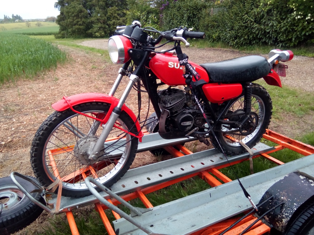

MessagePosté le: Mer 6 Juin - 19:40 (2018)    Sujet du message: Demontage fourche joints spi Répondre en citant
Hello,
ca y est j'ai suzette dans le garage. Plutot jolie mais il y a du boulot. la voila le jour de son sauvetage
J'ai donc attaqué par la fourche et comme tout le monde, la vis du bas de fourreau tourne avec le truc / chose / machin à l'intérieur ...
Heureusement que pierrot45 a déja traité la chose à coup de manche à balai !
En tous cas merci pour l'astuce et à bientôt pour la suite.
