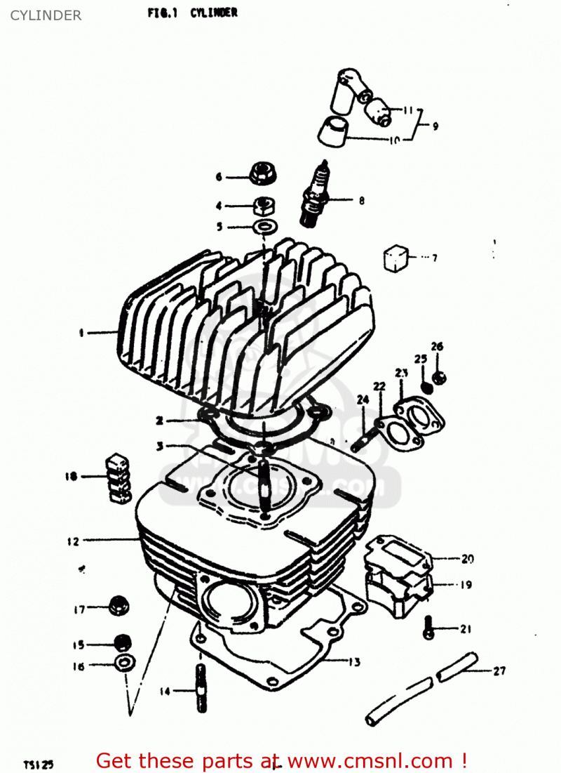

Au niveau de la pipe d'admission (j'ai trouvé ce que c'est ) j'ai remarqué qu'il me manquait le joint n°22.
Le manchon de la boîte à air est cuit, tout rigide et du coup mal positionné sur le carbu.

Eh oui sur ces bécanes l’admission c’est une véritable petite gâterie avec sa boîte a clapets...
S’il manque le 22 c’est que (logique je sais) ça a été bricolé, c’est souvent qu’après un démontage il reste une pièce en trop...ça vient de m’arriver en démontant la roue AR, il me restait une pièce non reconnaissable sur les schémas en éclaté  et c’est grâce à une roue de récup sur j’ai pu savoir où la remettre...

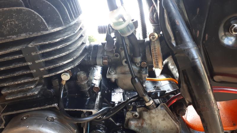

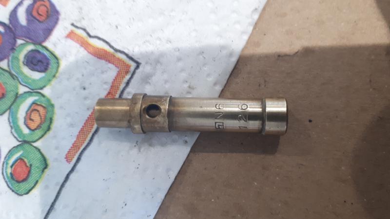

Commenle carbu est démonté, j'en ai profité pour prendre qqc photos.
Voyez vous une anomalie?
Côté pipe d'admission :
Côté filtre à air :
 A vos remarques!

Je crois avoir trouvé une piste....
La pièce dans laquelle se visse le gicleur principale N°36 était complètement encrassée.
Je nettoie tout ça et je vous raconte! Je suis confiant  Very Happy
