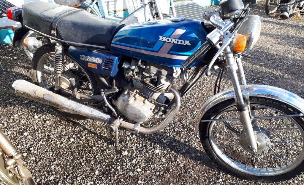

La Honda 125 CG

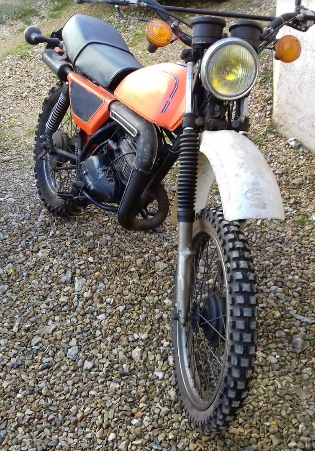

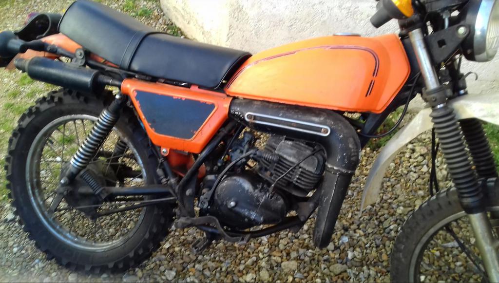

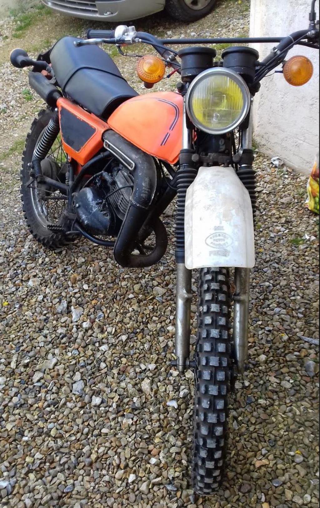

La Suzuki TS 125 C

Lors de l'achat de la TS, voici les points négatifs que j'avais détecté :
- Réservoir avec de la rouille à l'intérieur,
- Forte éventualité de présence d'huile dans le carburateur,
- absence de filtre dans le robinet du réservoir,
- Pompe à huile à moitié rebranchée,
- Mousse de filtre à air à changer,
- Fixation de la selle en mauvaise état (alors que la sellerie a été refaite, bref dommage),
- Fixation du kick de stater branlant,
- Absence de batterie,
- peinture abîmée,
- et surtout la moto démarre mais cale aussitôt....

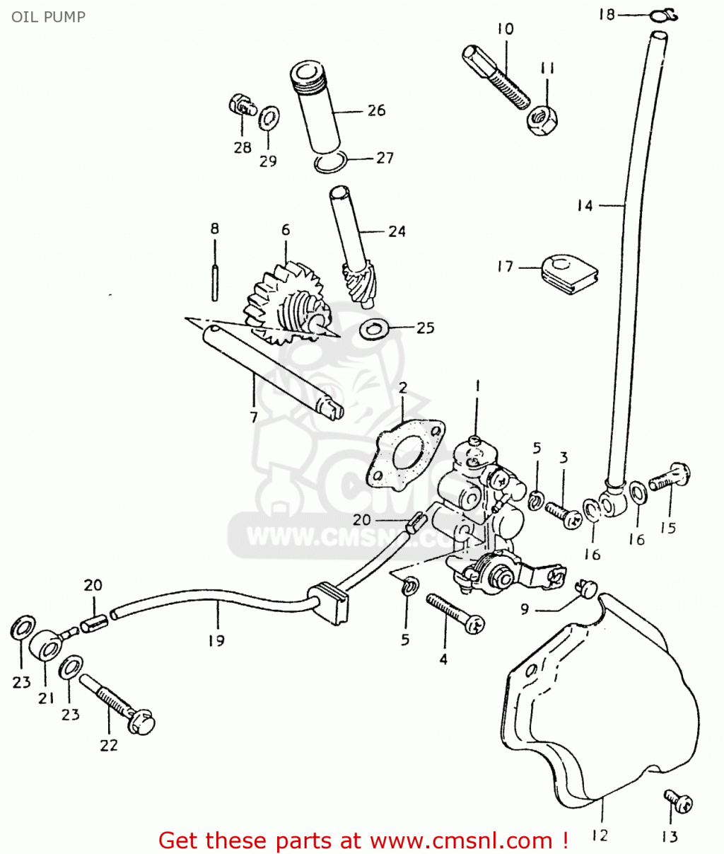

- Mélange à 4% directement dans le réservoir car je me suis aperçu qu'il manquait la vis d'union n°22 dans le schéma ci-dessous.

la vis 22 est une vis banjo spéciale pour durites d'huile elle a un passage pour l'huile...je ne sais pas comment ça pouvait tenir et lubrifier, sauf si on utilise du mélange...

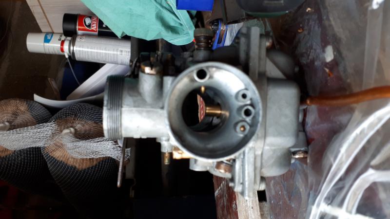

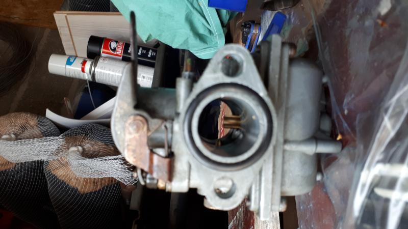

Comme le carbu est démonté, j'en profite pour vous le montrer, dans le cas où vous verriez qqc.
Côté pipe d'admission
Côté filtre air
MessagePosté le: Sam 28 Avr - 11:43 (2018)    Sujet du message: Remise en route TS 125 C année 1978 dans l'Yonne (89) Répondre en citant
Je vérouille TA présentation ami TSiste, je pense qu'il s'agit d'un oubli merci NOUNE89 de rejoindre le topic restauration avec un copié/collé de tes photos où d'avance, on peut simplement constater qu'un mulot crevé n'obstrue pas ton carbu...
