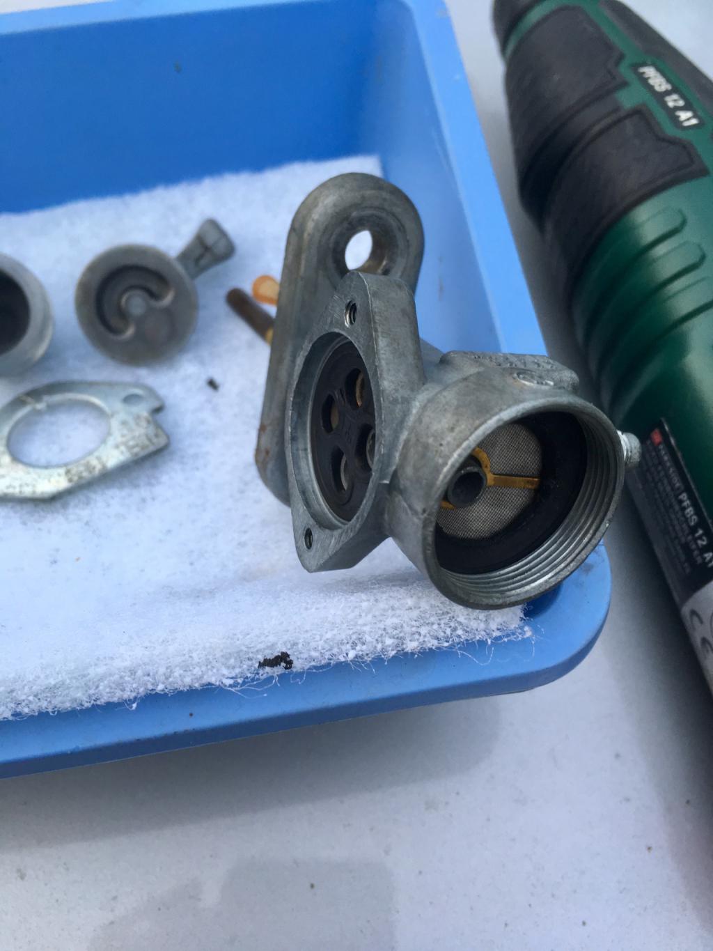

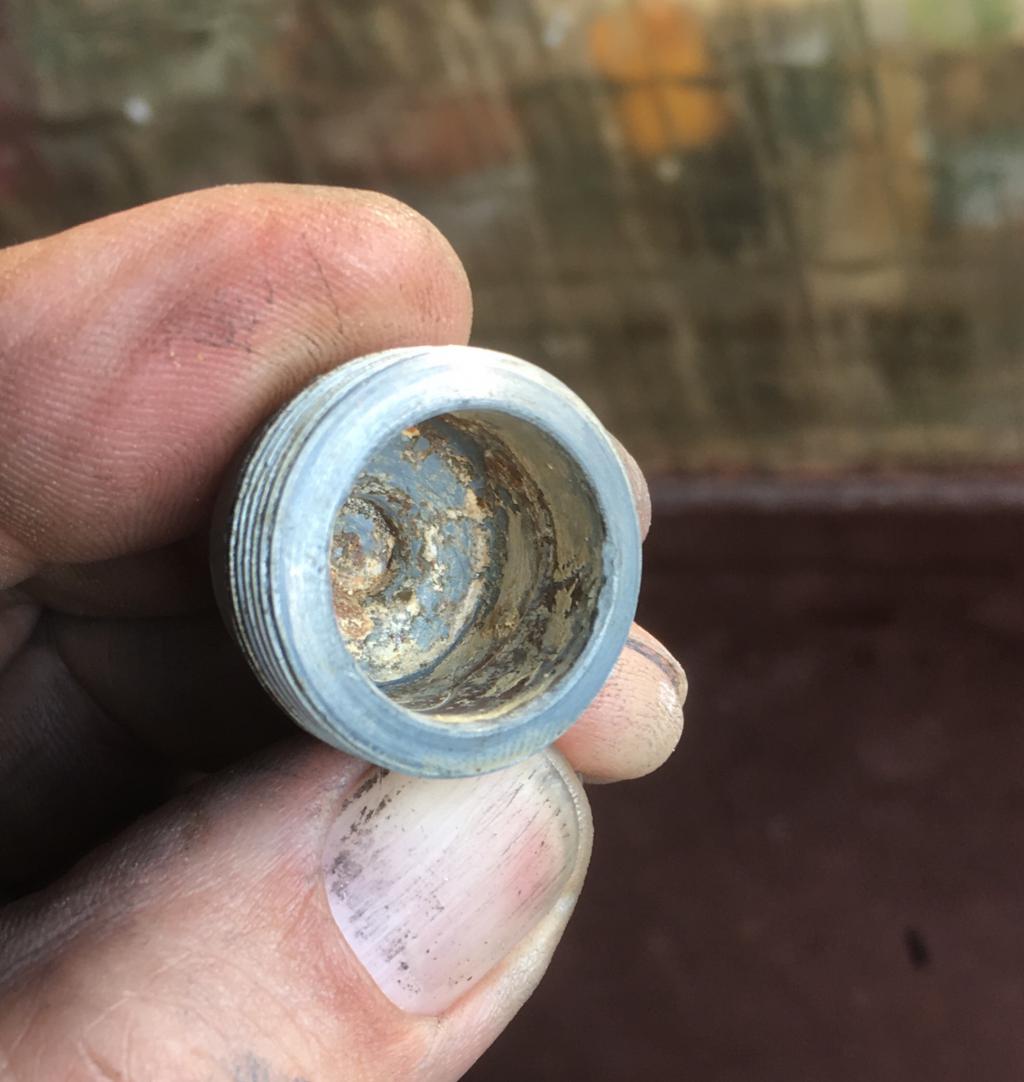

Les joies du Restom ou effets colle atheromes...
Machinalement je vérifie le robinet de réservoir (vu que je remonte ma 185) et le débit me semble nettement plutôt faiblard...genre une demi heure pour avoir un litre....
Démontage...et ô surprise on dirait que tout est partiellement bouché comme par des dépôts de Néoprène...
Le réservoir a été traité probablement au Restom avec robinet laissé en place...????
yen a qui laissent d’autres non...
Résultats des courses=
g
Traitement  20 minutes d'ultrasons, Soufflette+++, acétone, grattage mécanique + petite brosse métal à la Dremel...2h de boulot!
