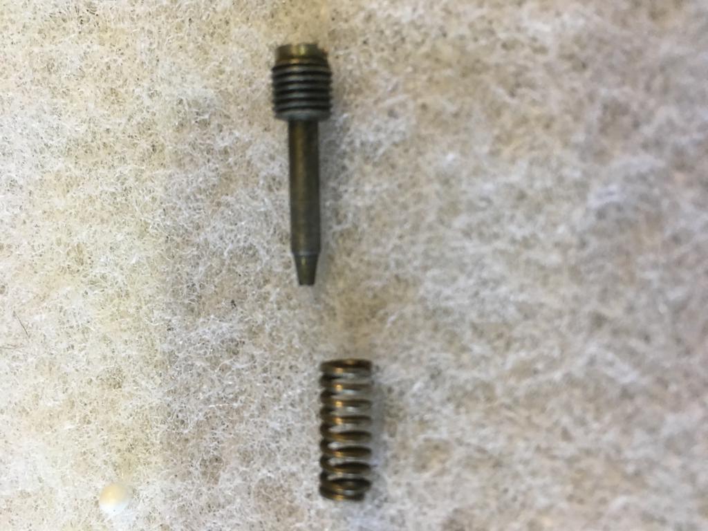

voici les photos rapprochées de la pièce en question. Je ne peux pas faire mieux. Si qq voit ce que c'est...
Merci.

je ne connais l'historique de cette bécane...depuis que tu l'as, a t-elle seulement fonctionné un jour normalement??? Rolling Eyes
sinon je vois bien l'ancien proprio qui la vend alors qu'il n'a pas trouvé la cause du mouvais fonctionnement la vend en l'etat en disant qu'elle mérite un petit réglage...et laisse une petite pièce en laiton dedans en se disant...ah ben il va penser que c'est ça et pisssetou.... Crying or Very sad

C’est à mon avis ce qu’il s’est passé oui. Je l’ai achetée en janvier et n’ai fait qu’un long  trajet depuis. Pour me rendre compte qu’elle ne roulait pas bien.
MessagePosté le: Mar 17 Avr - 21:25 (2018)    Sujet du message: Carburateur 125TS ER Répondre en citant
C'est juste une hypothèse maintenant essaie de faire tourner sans cette pièce que tu gardes sait-on jamais!
et en avant les réglages avec filtre à air nettoyé et la bougie qu'il faut, vis de richesse réglée, taille de gicleurs respectée et tutti quanti...

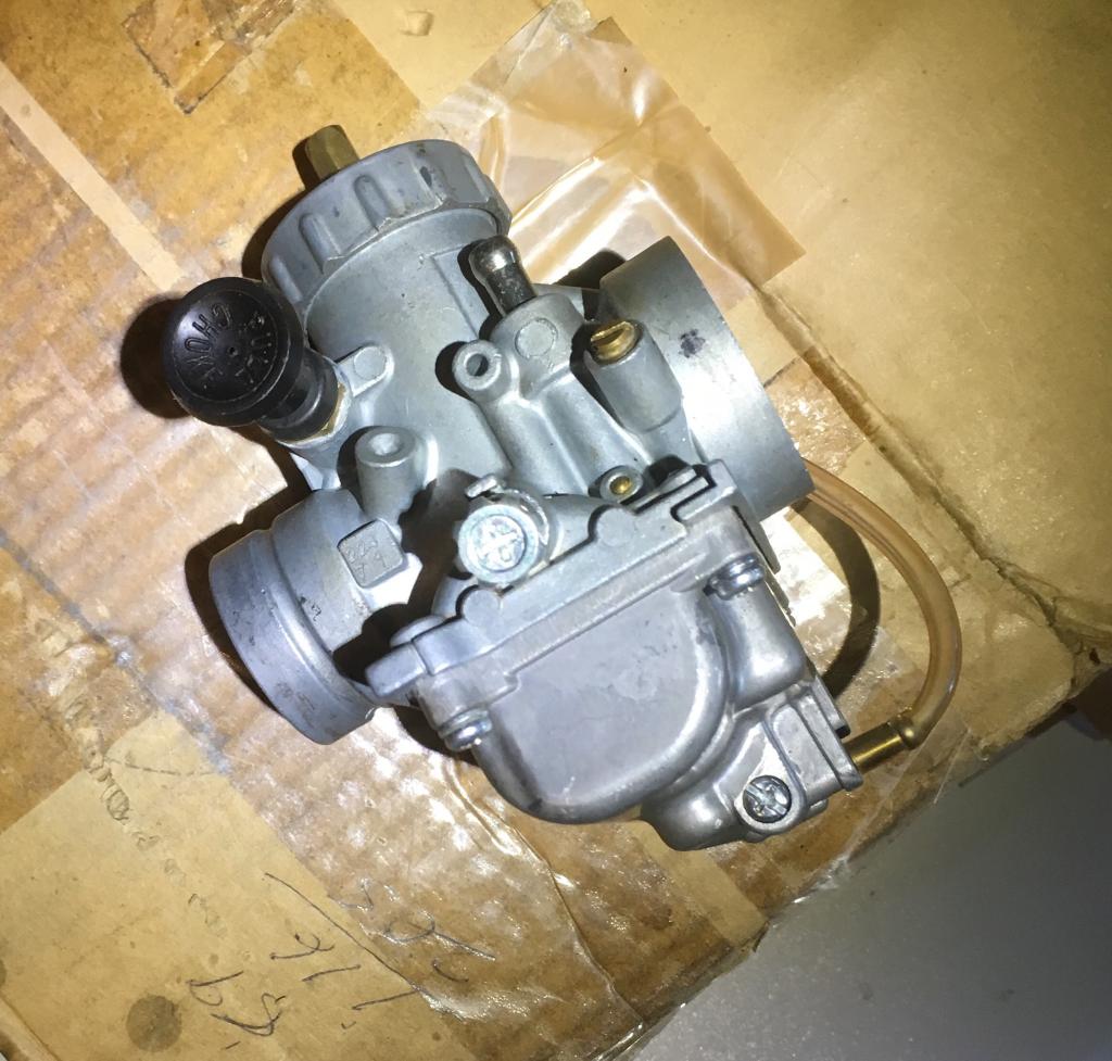

Attention!!!
regarde la pipe d'admission et le choke et la vis de richesse sans spy mais avec ressort, il s'agit du carbu qui équipe les TS mais pas ER! sage joker
Du coup tu sais pourquoi elle ne fonctionne pas, autre hypothèse!

A part le fond de la cuve, tout semble exactement comme sur le mien. Pas sûr qu'il soit d'origine en même temps malgré que ce soit une ER. Rolling Eyes
Linda de Suzuk a écrit:
Attention!!!
MessagePosté le: Mer 18 Avr - 07:26 (2018)    Sujet du message: Carburateur 125TS ER Répondre en citant
Eh be du coup je me demande ce que j'ai acheté comme carbu, j'ai une tirette bouton poussoir plastique noire et pas un levier pour le choke.... Rolling Eyes

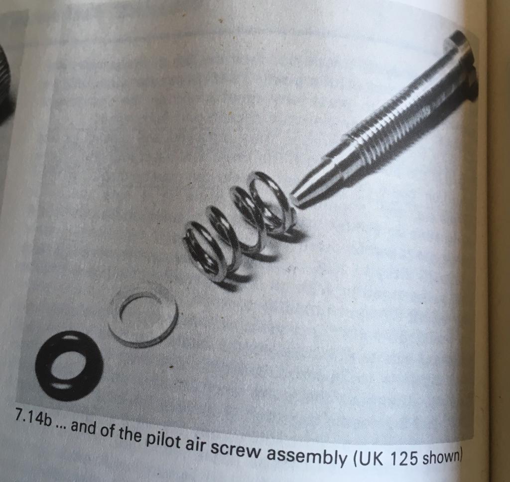

Regarde voir si c’est pas la petite pièce du haut?
Quant à la vis d’air Là il y a 2 rondelles ...punaise c’est dingue sur un autre éclaté j’ai Rien!
Voilà la riche de richesse ralenti...

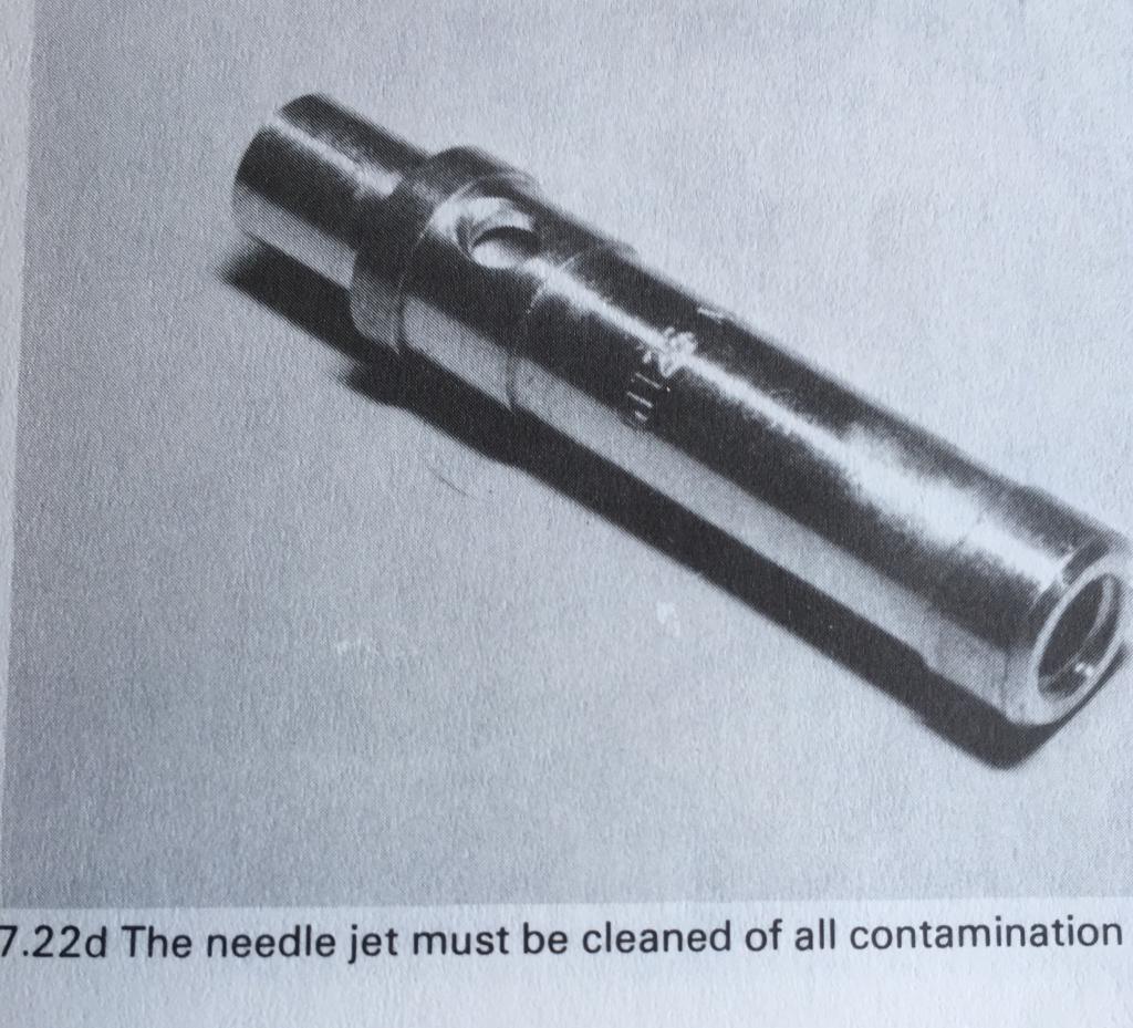

Si la partie du haut du "needle jet" est amovible, il se pourrait bien que ce soit ça. Je vérifierai aujourd'hui si j'ai 10 minutes pour ça. Merci.
