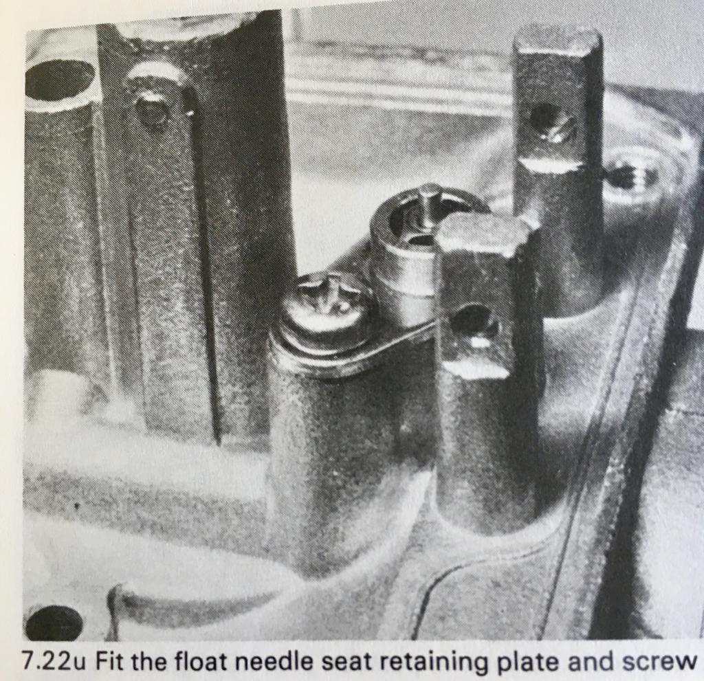

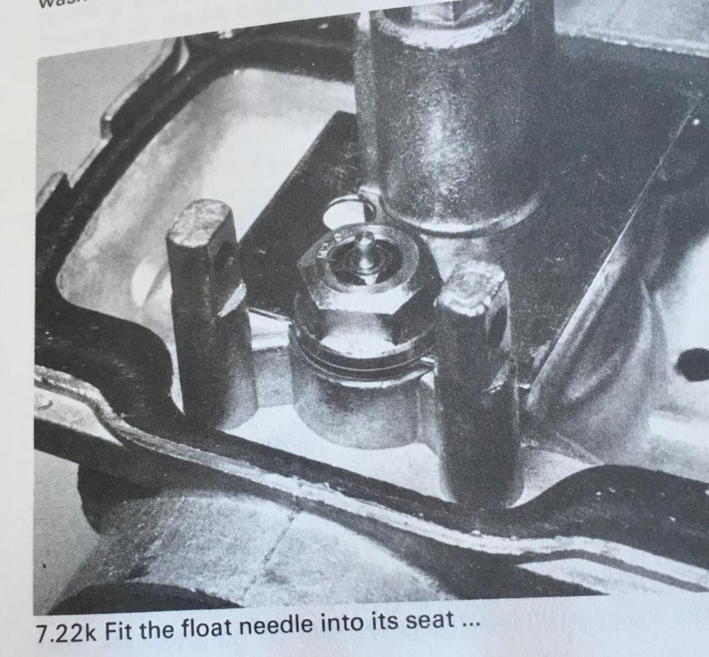

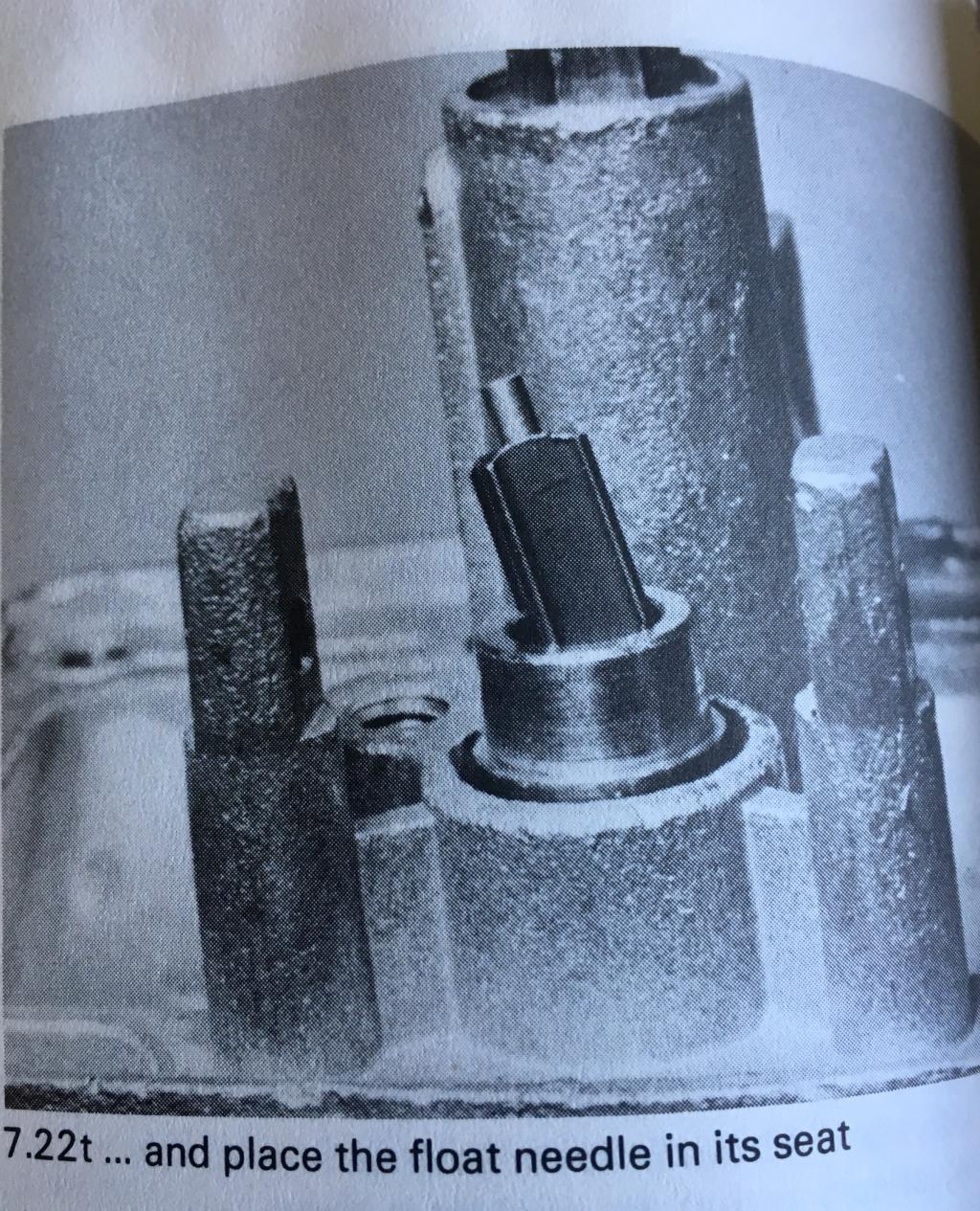

Bonjour Scol69,
Dans mon manuel Haynes j’ai ça comme photo de cuve avec la float needle l’embout y ressemble à ta pièce ?

La pièce n'a rien à voir avec le pointeau qui est complet et bien dans son logement.
