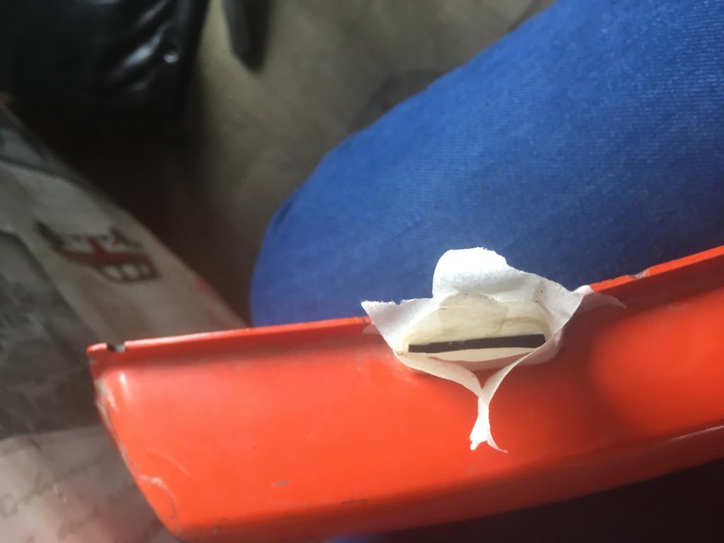

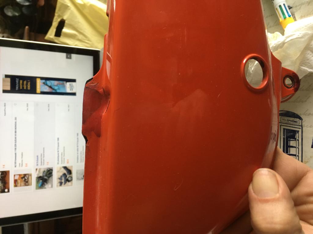

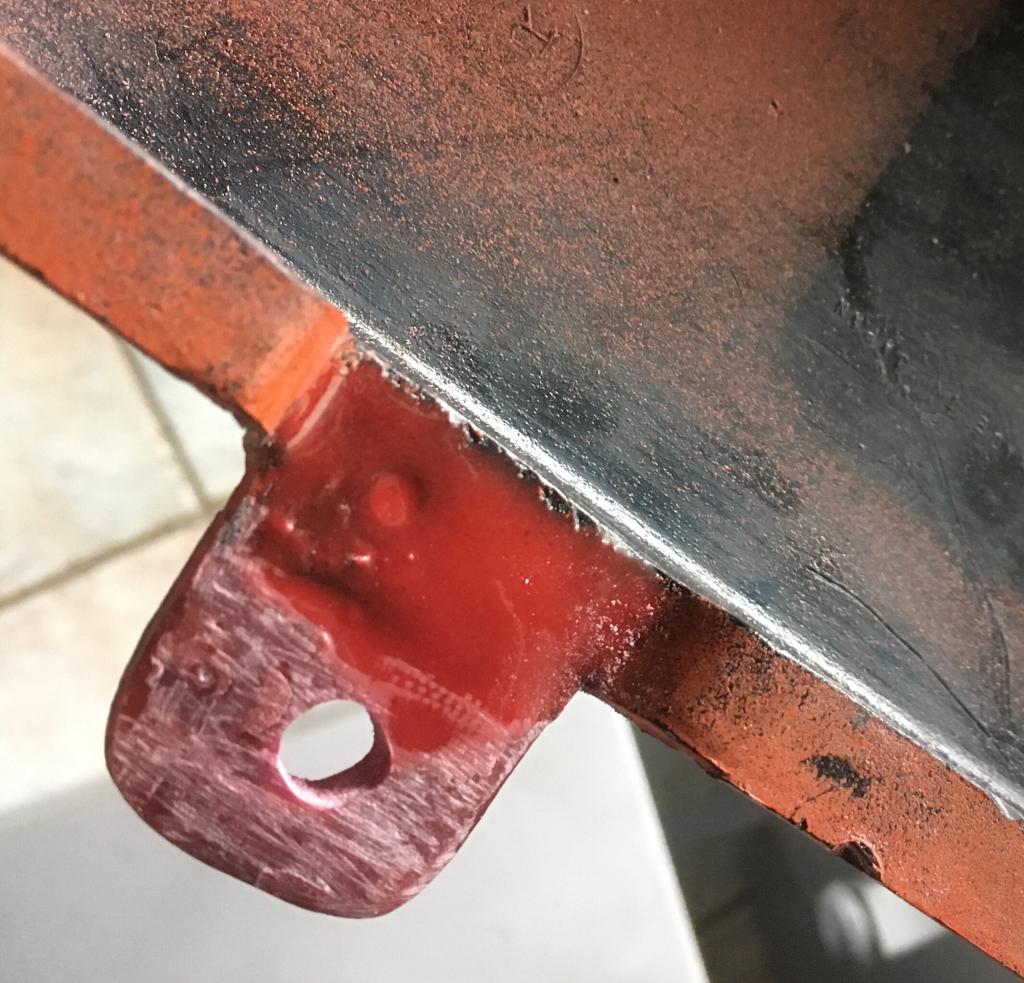

Très souvent, lors d’une restau, vous êtes confrontés aux problèmes de casse des caches latéraux :
Avec cette recette vous pouvez réparer, renforcer, mouler
Matos nécessaire :
Colle bicomposants à prise rapide
Résine de deco à deux composants (chez cultura ou marque Cleopatre)
Peinture pour maquette de la couleur voulue
Outil type Dremmel
Papier collant de protection, pour faire le moulage quand perte de substance
Papier abrasif etc
Préparer le cache en dégraissant à l’acetone (Pas sur le sticker)

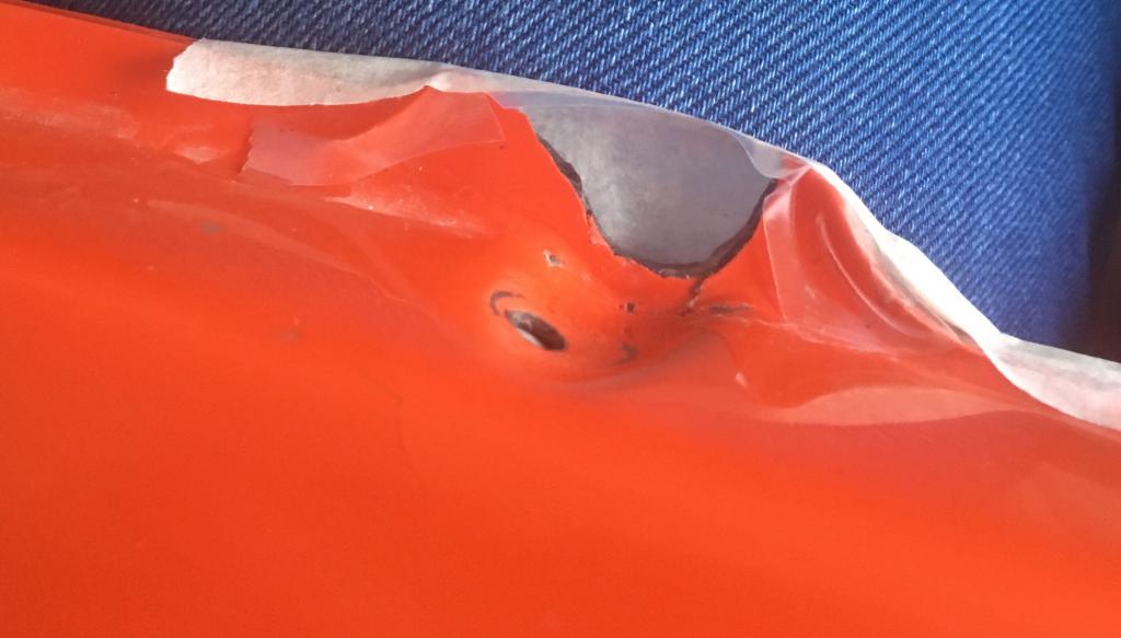

Si perte de substance:
Se servir de papier protection peinture pour faire un moule car la résine met du temps à durcir, surveiller le moulage au bout de quelques heures et avec les doigts enduits de liquide vaisselle on peut aider pour la forme à donner avant que ce ne soit trop « pris »...
Préparer suffisamment de résine qui consiste à un mélange savant de colle bicomposants classique à prise rapide, de résine de deco, de colorant ou peinture en petite quantité

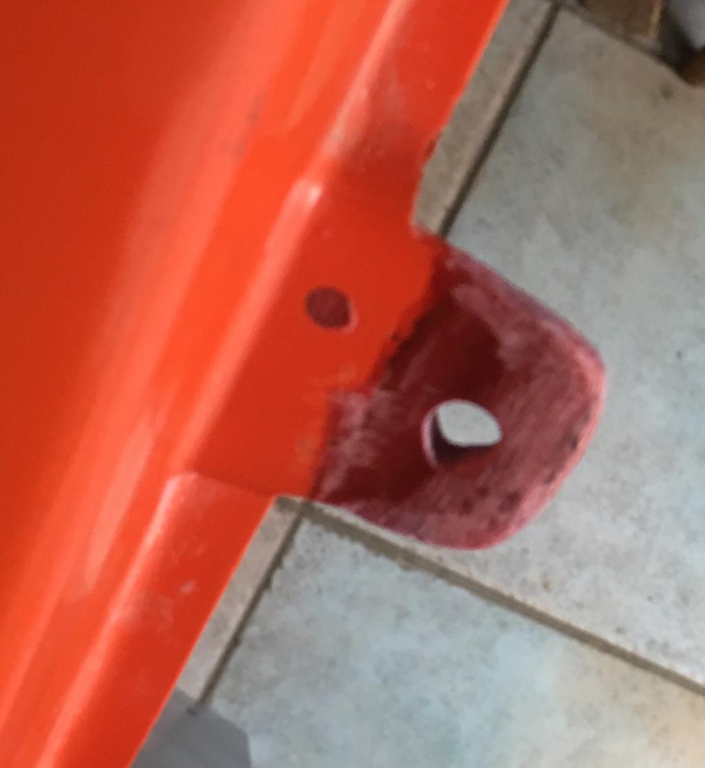

Ici les deux points de fixation étaient manquants
Couler la résine dans votre moulage papier et surveiller
L’intérêt de mélanger deux résines est de gagner en souplesse et une prise plus rapide et retardée à la fois!
Attendre un séchage complet
Démouler et user de l’outil dremmel pour donner la forme finale et percer en se référant à un autre cache de préférence
C’est solide et on peut réparer facilement des fissures
La finition est à faire avec les peinture de votre choix

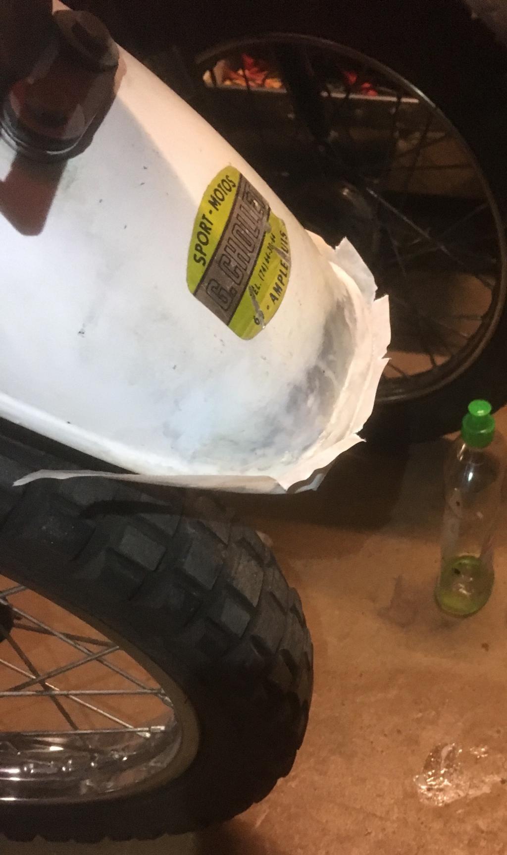

Vous pouvez utiliser les mêmes techniques et ingrédients pour la réparation des gardes boues avant et même arrière notamment quand le Wheeling est passé par là, ici la finition n’a pas encore été faite...
