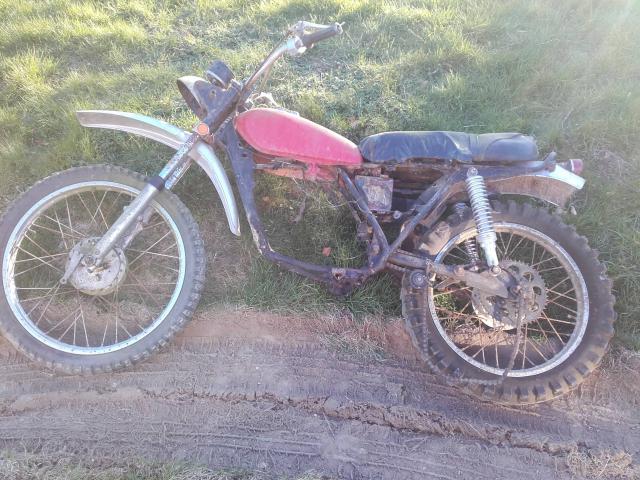

Une image de la bête ça c'est vraiment une sortie de grange...
Elle agonise depuis 20 démonté le moteur aurait serré(cela veut dire quoi ???)
Voilà pour le moment les seules photos d'elle je ne l'ai pas encore en ma possession. Donc les informations sont limitées
Je pense qu'elle est de 1976 avec son moteur noir mat et roues grises. Il manque le phare avant les clignotants av ar, les rétros, la selle est hs,je ne connais pas l'état intérieur du réservoir

suite à une surchauffe généralement par défaut de lubrification le piston se grippe dans le cylindre, entrainant plus ou moins de conséquences fâcheuses, sur ces pièces qu'il convient de changer (piston+segments) et de réaléser à une côte supérieure, mais aussi parfois l'embiellage en dessous, bielle, roulements, vilebrequin...tout un programme!
Oui 1976  effectivement mais les premiers chiffres de la plaque d'identification de la colonne de direction renseignent sur l'année...

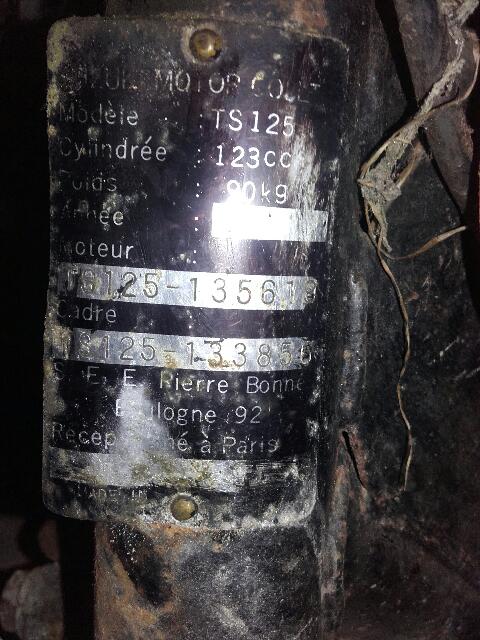

Voici la plaque située sur le cadre

A partir de 135596 (c'est spécifié cadre dans l'historique mais je dirais plutôt moteur)....c'est le modèle TSA puis 146611 ...c'est le modèle B

Donc tu confirmes, qu'il s'agit bien d'une Ts a, comme je le pensais ???

Yes tu es l'heureux possesseur d'une TSA  modèle 1976 (mais peut-être mise en circulation plus tôt elle est passée "aux Mines" quand c'est écrit sur la plaque en photo???)), année de la sécheresse, démission de Chirac, d'un millésime de pinard exceptionnel... Okay hjkjl

Voilà d'autres photos de la bête que je pense récupérer. Je sais qu'elle est en piteux (puisque elle a même eut l'honneur d'être citée par Linda dans le concours d'annonces improbables) états mais donneuse d'organes elle me convient. Seul gros problème son acheminement jusqu'à moi.. Quelqu'un connaît-il -le coût Approximatif chez transporteur ?
Bon tout ceci n'est qu'au stade étude de projet, hein qu'on se le dise.
Sachant qu'à 300 roros on en trouve même avec la cg !
Pas d'affolement même si je suis excite, je l'avoue. Partagez entre excitation comme un gosse et raison d'adulte.
Le réservoir est propre à l'intérieur c'est déjà ça
La selle hs mais j'en ai une bien

A la lecture de tes messages et après avoir vérifié l'annonce de cette magnifique épave toute rouillée à 300 euros.
Je ne connais pas les tarifs des transporteurs pour ce genre d'engin mais n'aurais tu pas intérêt de suivre ta raison d'adulte comme tu le dis ?
Perso, je ne vois pas comment le réservoir peut être propre à l'intérieur alors que tout ce qui est visible est sacrément rouillé.
Et dans tout le reste, qu'y a-t-il de vraiment récupérable ?
N'aurais tu pas plutôt intérêt de garder ta 1 ère acquisition en banque de pièces et rechercher une TS roulante avec CG en règle, pour un budget d'environ 1000 à 1300 euros ?
Tu auras de toute façon de toi t'occuper en mécanique et tu ne galèreras pas avec les histoires de CG qui deviennent quasi insolubles avec les nouvelles procédures ANTS
