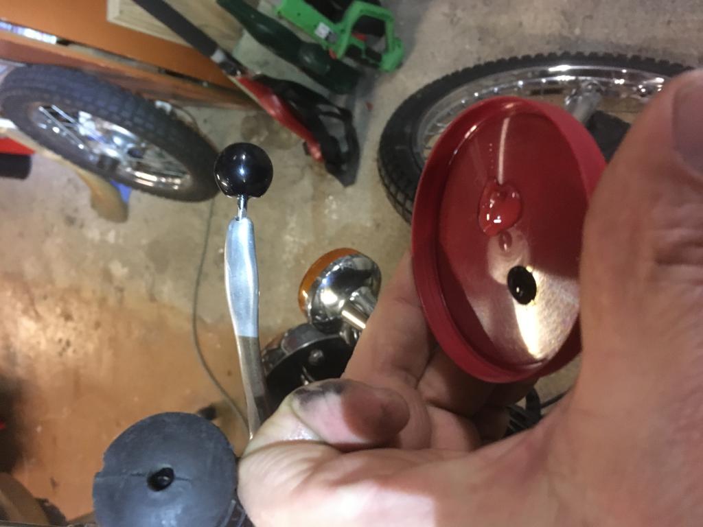

...pas envie d’acheter une cocotte neuve ou d’okaz?
Pourtant il faut faire quelque chose ou couper sa cocotte restante ou envisager une greffe!
je vous propose la "COCOTTE MINUTE"
C’est parti pour la greffe!
Pas grave, avec un peu d’imagination un peu de chance  et un minimum de matos ça peut le faire!
Mesurer la cocotte opposée en principe elles font 20mm de diamètre.

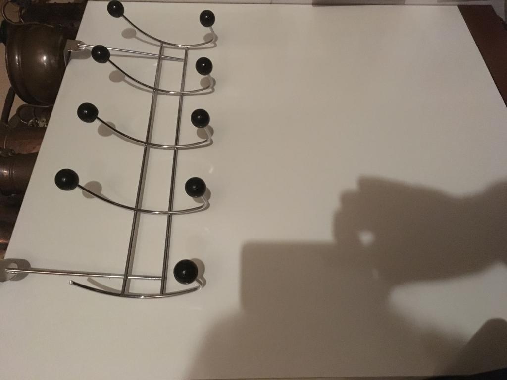

Par chance on trouve exactement des boules de cette taille et couleur sur certains porte manteaux de la « foirfouille », elles sont très solidement serties sur leur axe.

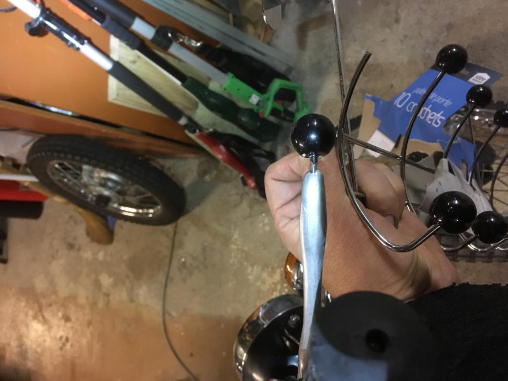

Percer longitudalement sur 30mm dans la manette avec un petit forêt puis un autre à la taille de l’axe de la boule...
Scier une boule en laissant 30mm d’axe et le meuler un peu pour virer le chrome (meilleure adhérence avec la colle)
Préparer de la colle bicomposant à prise rapide avec un peu de colorant noir universel , enduire l’axe après avoir vérifié que l’axe de la boule rentre bien dans la manette percée

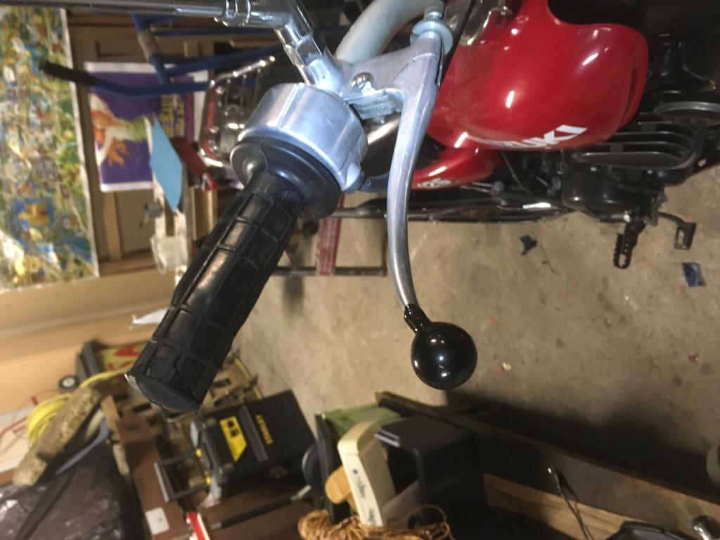

Une fois la boule et son axe bien enfilé JUSQU'A LA GARDE et enduit de colle,  faire la finition avec la colle noire pour renforcer la partie « cervicale ». Il faut s’aider d’un peu de liquide vaisselle pour modeler le colle sans qu’elle adhère au doigt, au bout de 5 minutes le résultat est surprenant, c’est plus chouette que l’autre côté et c’est costaud!
Coût de l’opération...environ 7€ pour le porte manteaux mais il y en a des moins chers à 2 boules + la colle et une demi heure de boulot!
