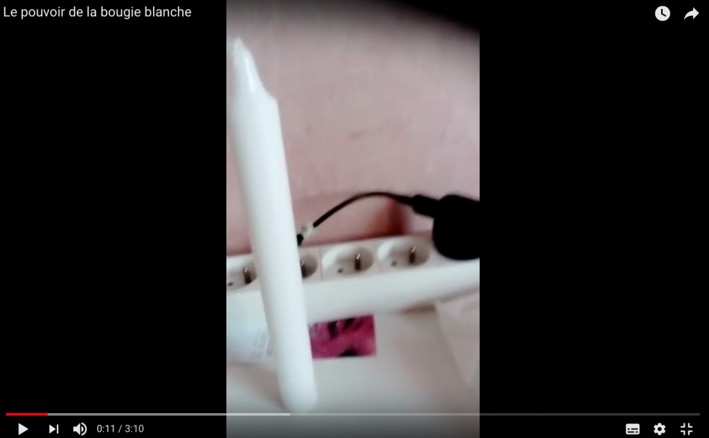

MessagePosté le: Jeu 1 Mar - 19:12 (2018)    Sujet du message: Bonne bougie TS ou carburation Répondre en citant
LOL!
c'est toujours mieux que la video qui suit!
https://youtu.be/ZnuTCI1Gz7U
