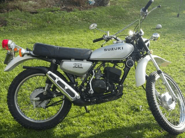

Bonjour à tous. Voici la ts de 76 que je viens d'acquérir.
Tres belle restauration par ancien proprio (enfin je pense !)
Seulement 2500 km d'origine, preuve pneus comme neuf avec date écrite 1976 dessus.
Tourne très bien, j'ai fait seulement 50km pépère pour la ramener chez moi puis une petite sortie de 15 km pour voir ce qu'elle a dans le ventre.
Pour le moment ça me plait bien  Okay

Bienvenu sur le Forum, avec cette jolie TS grise.

Bienvenu Marco polo! enfin une dame qui arbore son gris! Je pense l'avoir zieutée sur LBC, mais trop éloignée et un peu...chère!
un conseil: une remise en route ça signifie prudence et surveillance, comme de vérifier le point faible légendaire, à savoir le fonctionnement du graissage CCI, notamment de visualiser si ça fuit ou pas sous le moteur,
...ça nécessite de bien regarder en dessous (sous les jupes de la dame LOL) sous le cache de la pompe à huile, (oui il faut se vautrer par terre ou la placer en hauteur sur une table de mécano) si ça fuit à se niveau du couvercle il faut impérativement voir ce qu'il se passe derrière, les vis type banjo en alliage gris sont de mauvaise qualité et se fendillent avec le temps...
...et faut voir aussi du côté du pignon de sortie de boîte, car 40 ans... les joints à lèvres s'en ressentent, du coup tu as un graissage automatique de la chaîne, c'est ce qu'il m'est arrivé, la chaine grasse à souhait en fait ça ne provenait pas de l'entretien mais de la boîte et donc ça ne tombe pas par terre, c'est projeté sous le carter et se mélange à de la terre...
En fait vérifier que le pignon ne présente pas de jeu, cela pourrait provenir du fait que petit joint torique derrière l'entretoise du pignon soit HS et génére un jeu et fuit (attention il se trouve derrère le joint spy à lèvres et l'entretoise, si on tire l'entretoise sur l'axe  l'huile coule)...
Sinon graissage des cables impératif, au téflon ou autre...
Donc petits trajets, observations des niveaux et fuites éventuelles, si RAS agrandis ton rayon d'action...
Bises langue  (j'avais la même à 16 piges avec des GB chrome)...
