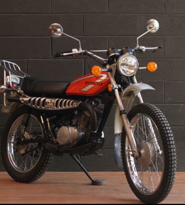

Comme la TS"B" se sentait un peu seule, j'ai craqué sur sa grande soeur Mise En Circ la même année...

Je réponds dans l’ordre des questions, en fait je ne peux dire si la 185 a plus de pêche et arrache les bras!...car je n’ai roulé ni l’ine ni l’autre depuis le jour de leur achat, je considère que la remise en route des ancêtres mérite mieux que la simple vidange huile/carburant nettoyage carbu...
J’ai bien fait car il y avait un défaut sur une des vis banjo de la pompe à huile.
J’avais remarqué une fuite d’huile et sur la 125 et la 185, au niveau du couvercle de la pompe à huile, donc j’ai stoppé net mon envie de rouler ces bécanes de mon adolescence pour trouver l’origine du désordre. Donc la vis était toute craquelée (alliage de mauvaise qualité) et a peté à la moindre sollicitation mécanique . Pour la 125 la fuite a l’air de provenir de son joint au contact du carter dans le fond de son logement...
Oui donc j’en ai profité pour changer le tuyau d’origine d’arrivee CCI durci avec le temps et du coup j’ai remarqué que l’ecrou du pignon de sortie de boîte n’était pas serré, nettoyé la chaîne, vu que les couronne de roue AR avait un jeu anormal (presque 1 cm de jeu d’avant en AR) donc démontage et les amortisseurs de couple étaient usés, impossible d’en trouver des neufs donc système D avec bouts de chambre à air de vélo de course (je ferai des tutos sur tous les trucs qu’on peut faire quand on ne trouve pas les pièces y compris pour le cahoutchouc de maintien de réservoir près de la selle, qui peut se remplacer par???par????...ah aaaah?seul un musicien peut deviner...🎷🎸
Bref je ne suis pas prête de rouler! D’autant que puisque plein de trucs sont démontés, je fais des retouches de peinture ici ou là sur le cadre etc etc et chaque boulon je le passe au nettoyeur US. Bref je prends mon temps et il faudra réamorcer le système CCI démarrer avec du mélange et actionner la pompe à la main pendant que que le bourrin tourne...
Mon compteur de vitesse était HS le ressort de rappel de l’aiguille était flingué et j’ai pu le réparer grâce à un petit point d’epoxy, je l’ai passé aussi au nettoyage US et lubrifié à sec au Téflon....
Voilà voilou j’en oublie certainement pour l’instant je reste sur ma faim!!!🥣
