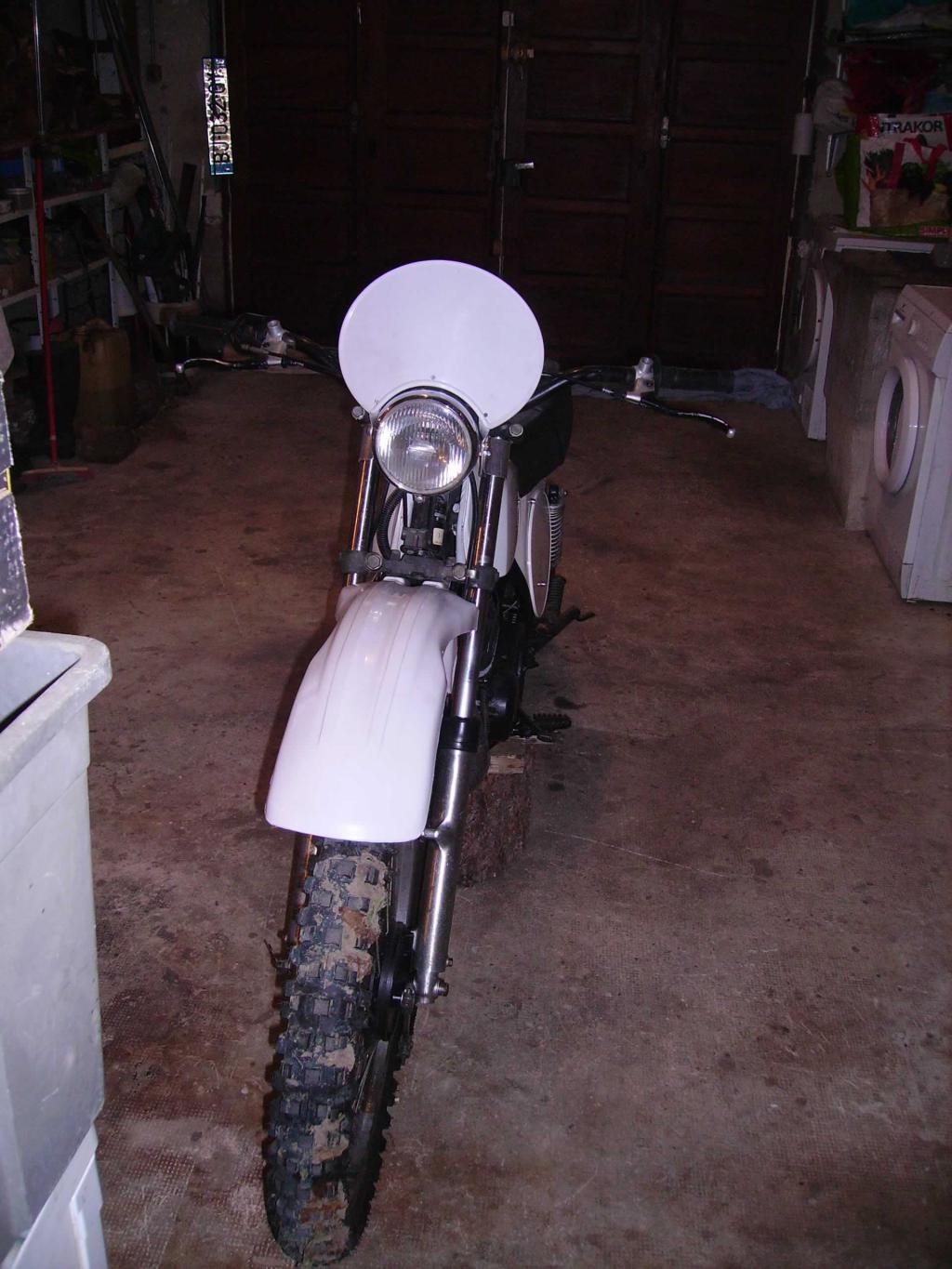

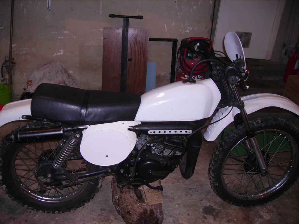

Les photos (apparemment après avoir gratté chaque parties sont bien blanc cassé)

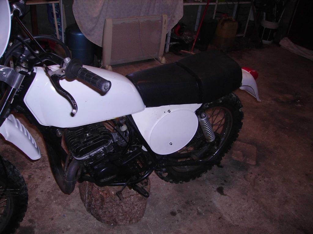

Quelques tofs

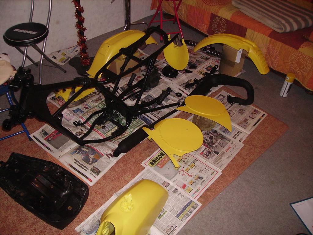

Aller la suite, démontage de chàques parties l'une après l'autre et mise en peinture.
Le moteur est fait en noir satiné HT (au passage je vois qu'il perds de l'huile je n'arrive pas trop a voir si c'est au sélecteur ou a la sortie du pignon !)
Aujourd'hui j'attaque le cadre...  yeahhh
Messages: 192
MessagePosté le: Ven 15 Déc - 06:44 (2017)    Sujet du message: Moi et ma TS Répondre en citant
La suite...
Plus qu'a laisser sécher au minimum 24 h, ensuite faire un vernis sur les parties jaunes et poser mes adhésifs.
