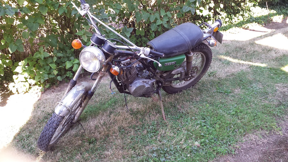

Maintenant présentation de ma grand mère Mr. Green , je vais commencer par le début en résumant le plus possible.
Achat de la moto neuve par mon oncle, qui la ensuite revendu à son beau frère ( donc mon oncle par alliance ) pour s'acheter un 500 four, donc mon oncle une fois la TS entre ces mains ne s'en est jamais servie, et l'année dernière mon oncle me la ramené pour faire une restauration complète après plus de 25ans à dormir.
Donc les première choses que j'ai faites sont :

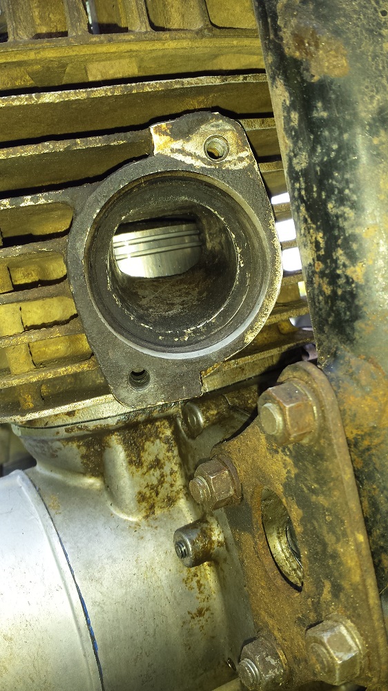

Démontage complet du moteur pour réaliser :
- Changement de tout les roulements
- Changement de tout les joint spy
- Changement de tout les joint papier
- Changement de piston
- Nettoyage du carburateur au bac a ultrason

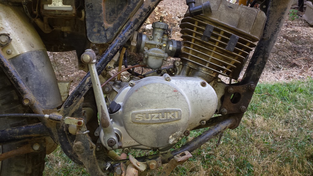

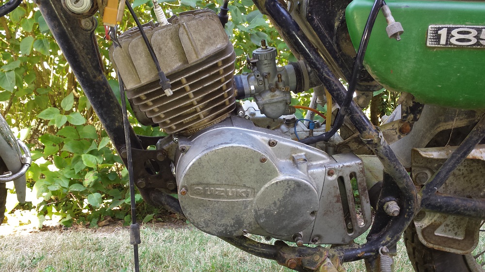

Une fois tout sa fait je me suis attaqué à l'essai de la mise en route, sans réussite jusqu'as ce jour, donc je me suis pencher en premier lieu sur le contacteur a clefs ( dont je ne possede pas la clefs ) donc j'ai essayé de shinter toujours sans réussite, j'ai monter une batterie neuve mais toujours rien.
Je craint que l'un des organes élèctrique soit H.S. N'ayant aucune connaissance pour tester ces organes j'ai faits quelques recherche sur le net et est donc tomber sur votre forum Okay
Donc j'en est profiter de m'inscrire avant de continué mes recherche.
Voilà où j'en suis actuellement. J'attend que le moteur demarre et ensuite je m'attaquerais au chassis ( fourche/ pneus/ chambre a air/ freinage etc ) et aux finitions ( peinture chassis/moteur/carénage, chromes )
Je vous laisse quelque photos de l'état actuel, dommage je n'ai pas penser a en prendre lors de son arrivé et de la remise en forme du moteur.
