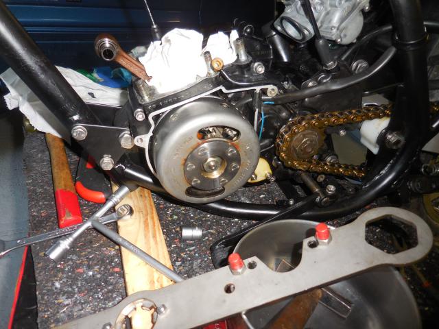

Aujourd'hui premier start depuis que je retape ma TS 125 ER de 1979... Je n'ai pas touche au moteur...
Elle demarre facilement, mais il y a un bruit anormal qui fait Tic Tic Tic venant du cylindre, et semble suivre le tempo des tours minutes...
Ce n'est definitivement pas du a des vibrations des aillettes cylindres sans caoutchouc ou des mauvais roulements du Volant magnetique ...
J'ai ultilise mon stetoscope de mecanicien et confirme que ce bruit vient bien du cylindre... C'est vraiment un bruit aigu quand 2 bouts de
metal se cognent....
Quelqu'un saurait-il de quoi pourrait venir ce bruit??
Quelle serait le bruit d'un segment casse ???
Un grand merci

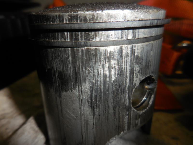

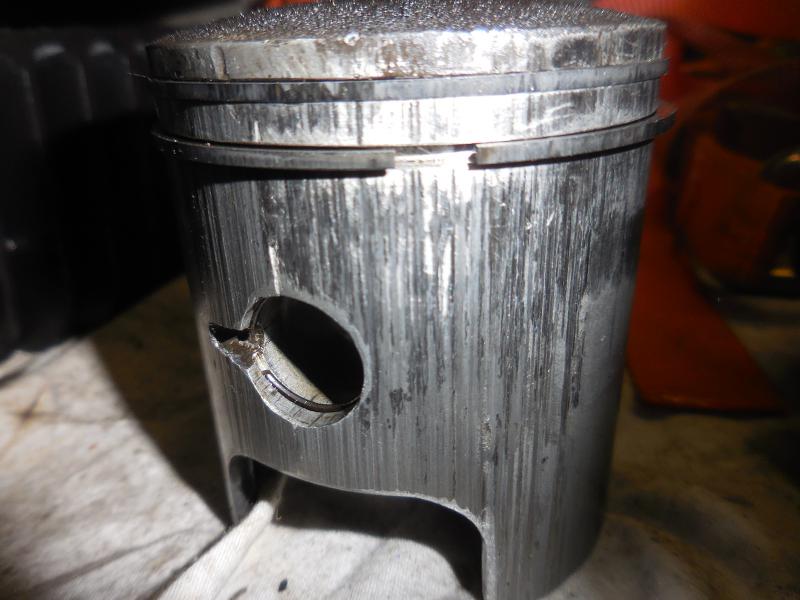

Bravo Gerard! c'est bien la bielle avec du jeu a la tete, 0.5mm... Trou du piston s'etant agrandit...
J'ai donc demonte tout le cylinder et decouvert le piston en piteux etat... Voila ce qui arrive quand on ne respecte jamais le temps de chauffe et on va a fond de suite...

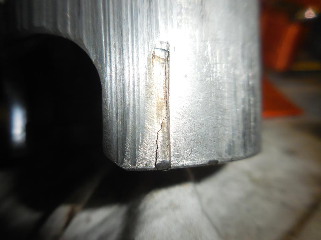

Aie c'est mort pour le piston...qu'en est il du cylindre?....on dirait que les segments sont gripés en partie dans leurs gorges
Attention la bielle coté piston c'est le pied de bielle alors que la tête c'est coté maneton...c'est bien ce que tu veux dire?
A mon avis il y a aussi un manque de lubrification.

Cylindre de meme, les rayures pistons se retrouvent dans le cylinder... Les segments n'etaient pas gripes et bougeaient librement...
Pardon, oui c'est bielle cote piston, et encore juste, la cause est effectivement un manque de lubrification, mettant ainsi trop de resistance et de stress sur le piston ce qui a deforme le trou d'axe du piston et creant aussi la fissure...

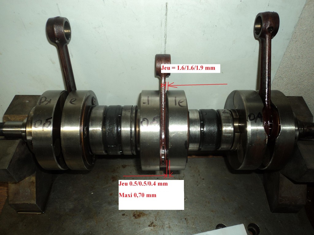

Inquiète toi bien de l'embiellage avant de poursuivre.
Voici une photo pour le jeu de la tête de bielle pour info...les cotes sont spécifique au moteur mais en aucun cas la bielle ne doit venir toucher la masse du vilebrequin ( cote 1.6/1.6/1.9).

Faut surtout contrôler le jeu axial qui doit être nul (imperceptible à la main pour être plus précis)

Salut Thierry
Le jeu que je propose de mesurer à Carlito est directement proportionnel au jeu axial de la tête de bielle....un petit calcul trigonométrique peut te donner la valeur du jeu axial.

Salut Gérard,
Oui, je suis d'accord avec toi mais souvent on s'affole inutilement pour un jeu latéral à la tête de bielle qui n'est pas rédhibitoire en lui même (tant que ça ne touche pas les masses du vilo comme tu le précise bien sur)
Mais effectivement une fois la tête maintenue si ça oscille au niveau du pied, y'a effectivement un pb
Perso si je ne sens rien en axial, je laisse en l'état sur ces moteurs de trail peu poussé...
