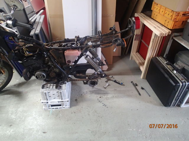

Bonjour à tous !

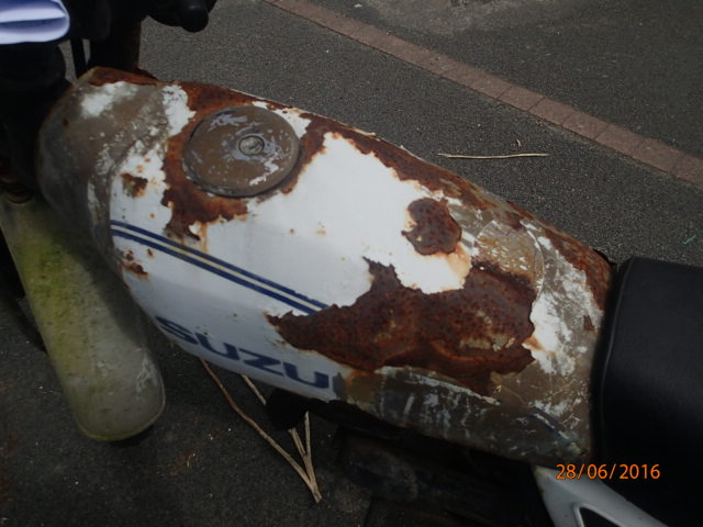

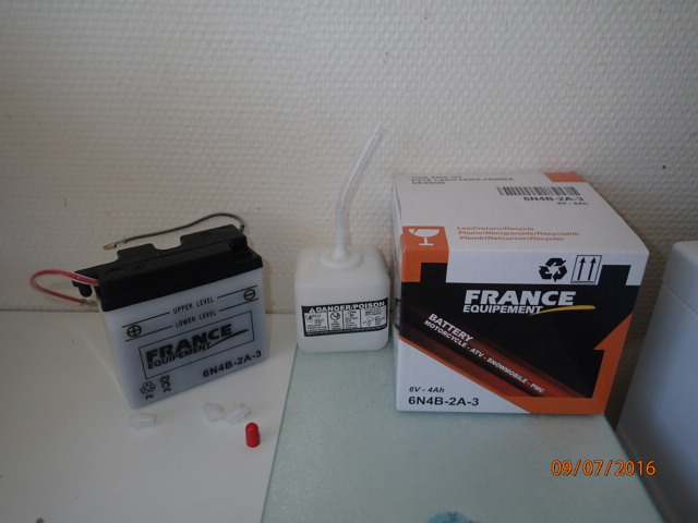

Je viens d’acquérir une Suzuki 125 ts de 1978  trescontent .
Bon pour l'instant elle ne tourne pas ...encore Confused ..., actuellement je remplace et commande certaine pièces bien usé , dont la batterie qui viens d'arriver, je la mets en charge et je vous tient au jus... une ptite photo le jour de l'achat

...Dis-donc... Le réservoir à pris cher! Y'a du boulot, bon courage!

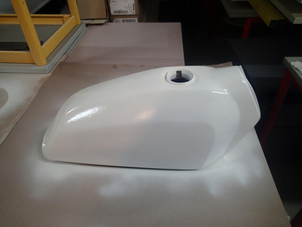

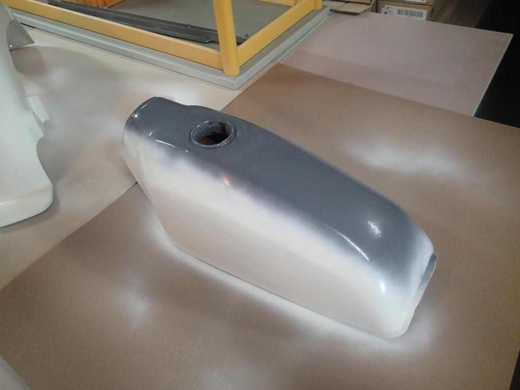

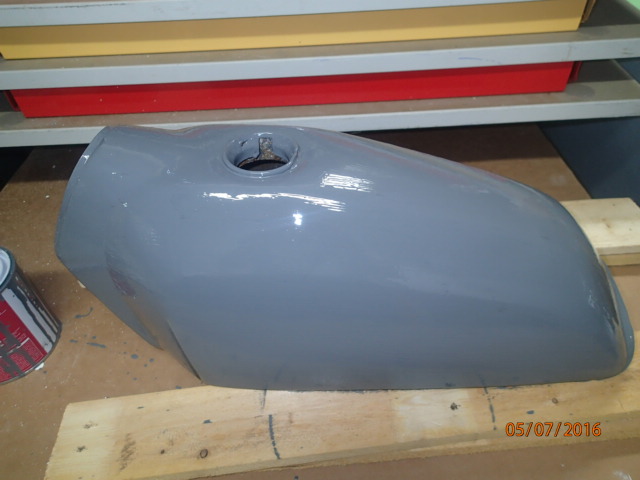

MessagePosté le: Sam 9 Juil - 10:24 (2016)    Sujet du message: Restauration du réservoir. Répondre en citant
Merci Nicxxx

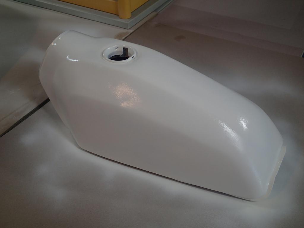

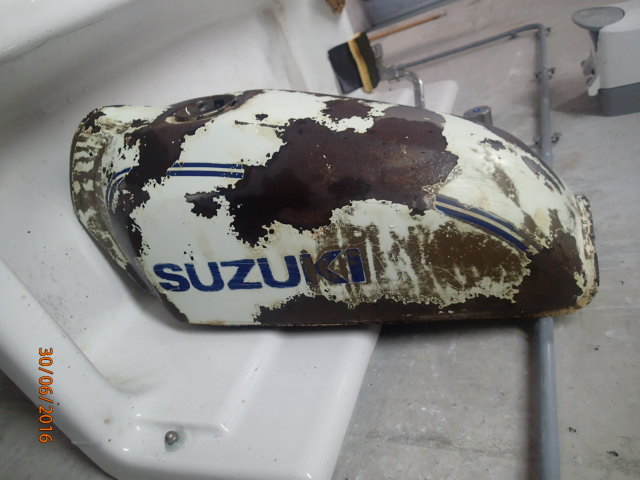

Restauration de réservoir ...
J'ai juste passer un anti-rouille en attendant la couleur d'origine et les autocollants.
Very Happy

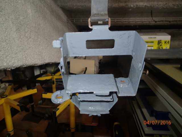

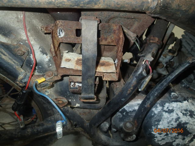

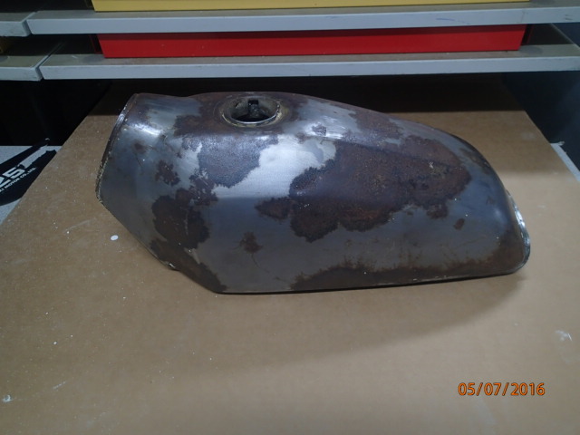

MessagePosté le: Sam 9 Juil - 10:42 (2016)    Sujet du message: Presentation Répondre en citant

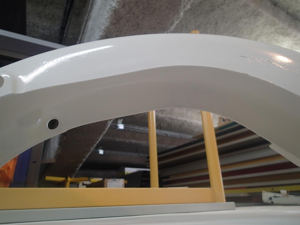

Avec nettoyage et peinture anti-rouille du porte batterie particulièrement rouillé ... la porcelaine etant cassé , j'en ai commander une autre.
On avance , On avance  Laughing
Désolé j'ai mis deux fois la même photo ... Confused

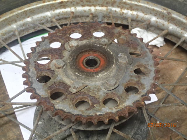

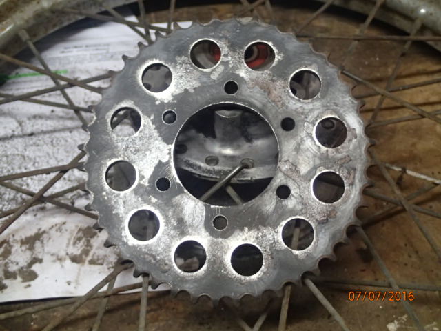

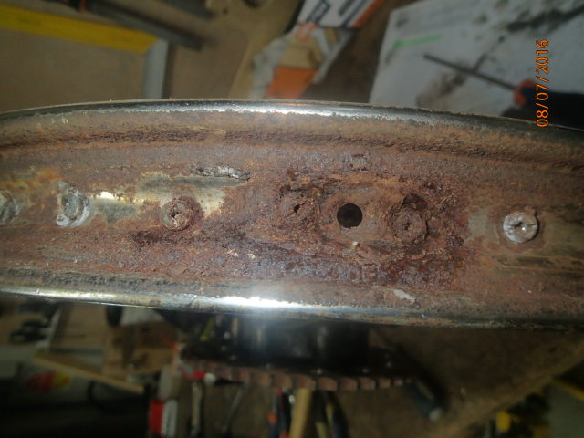

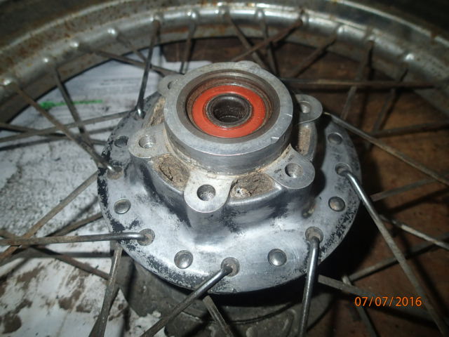

MessagePosté le: Sam 9 Juil - 12:06 (2016)    Sujet du message: Presentation Répondre en citant

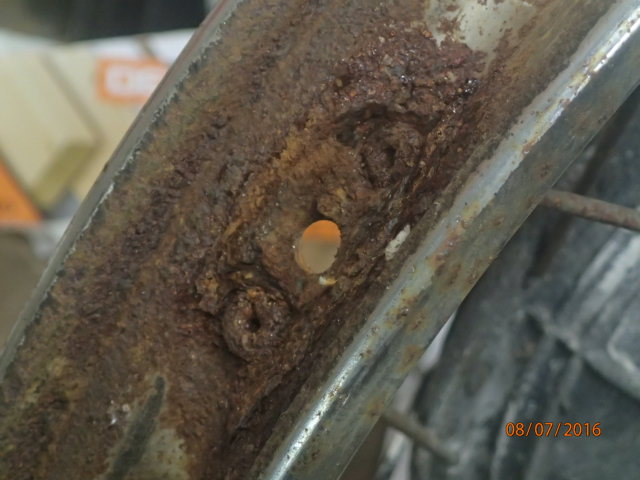

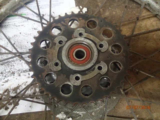

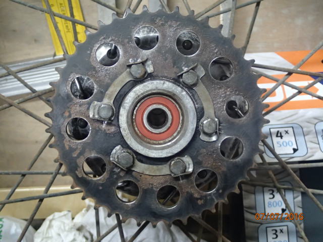

Démontage et nettoyage roue arrière jante et freins (pneu et chambre à air HS)

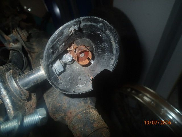

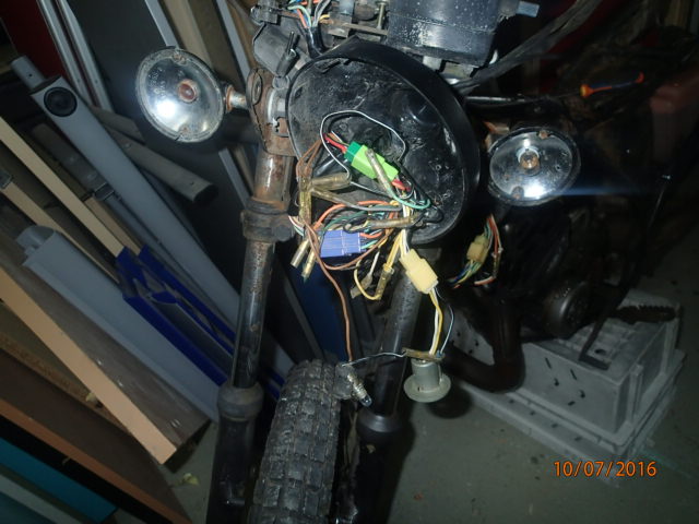

MessagePosté le: Lun 11 Juil - 14:49 (2016)    Sujet du message: restauration Répondre en citant
Slt les amis !!!
Bon charge de la batterie ok , et voici un cœur tout neuf pour mlle ...
On teste les lumières , tout se passe bien sauf que je pense que ma bobine d'allumage est HS elle n'as pas de jus ... c'est ptete pour ça que ma bougie ne fait pas d’étincelle  Confused
je la commanderai le mois prochain.
En se moment c'est nettoyage et test des phares et feux , et y a du taf !!!
Heureusement il y a le ptit testeur qui va bien  Very Happy

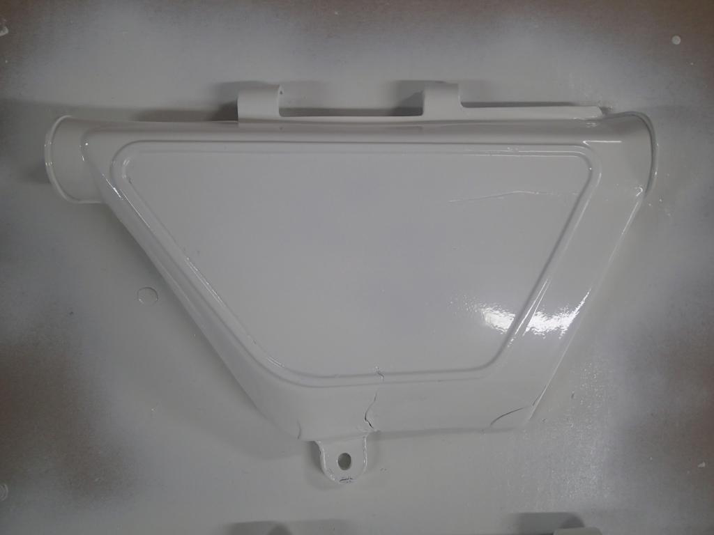

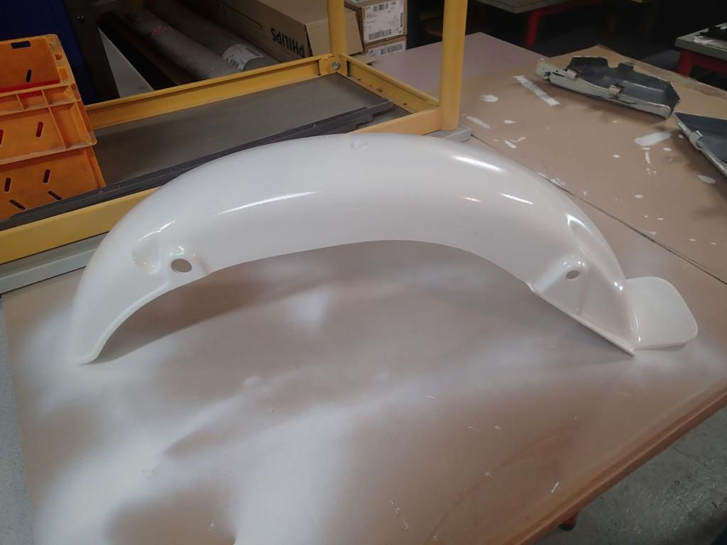

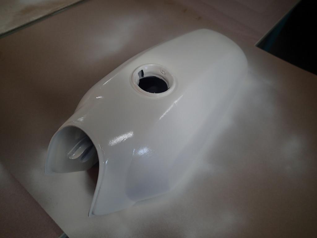

MessagePosté le: Jeu 14 Juil - 10:34 (2016)    Sujet du message: Presentation Répondre en citant

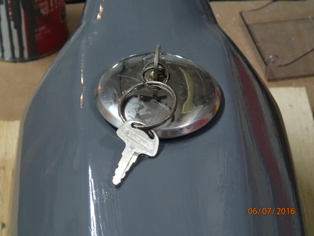

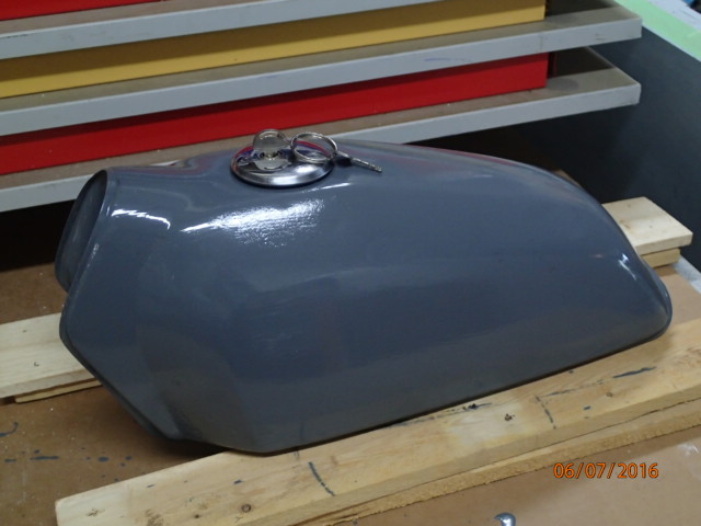

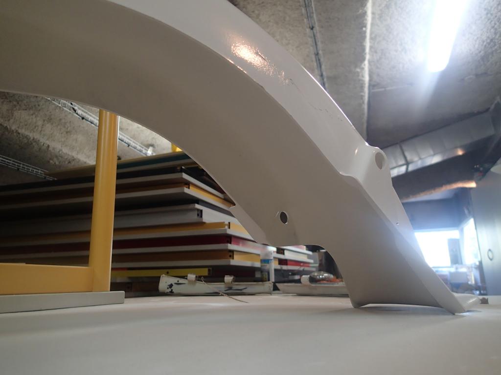

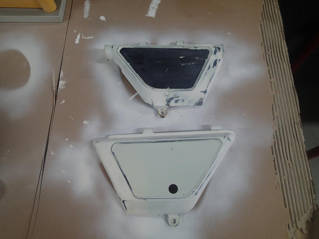

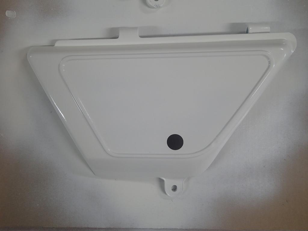

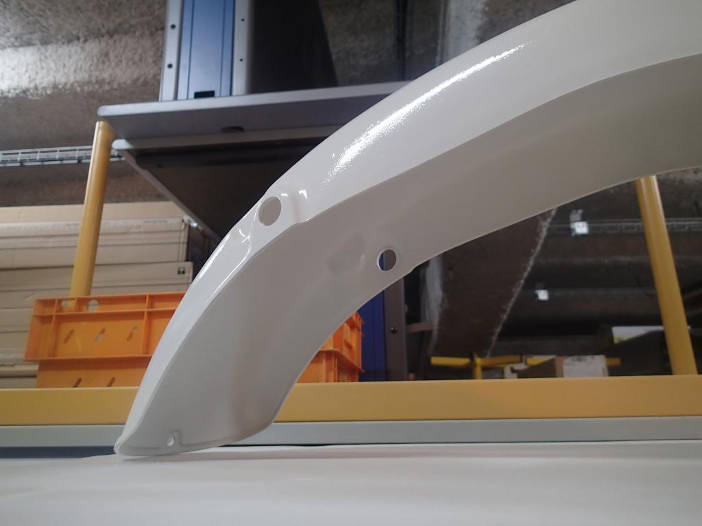

PEINTURE !!!!!!
Un beau mat , je suis pas mal content  yeahhh

Tu as un sacré courage et tu avances bien pour un joli résultat.
Pour ta roue Ar si tu vaus t'en servir il va falloir mettre un fond de jante assez large.
