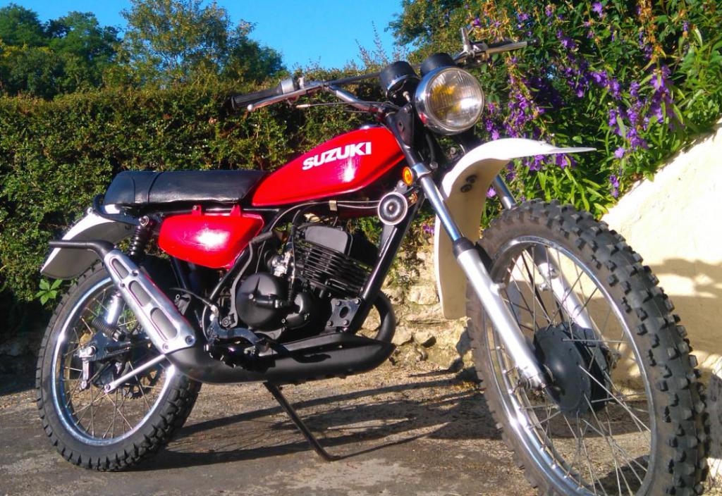

MessagePosté le: Sam 9 Juil - 15:40 (2016)    Sujet du message: en photo Répondre en citant
quelques photos

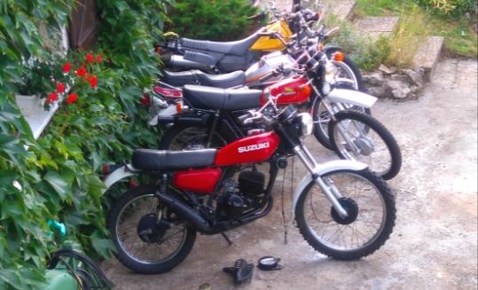

MessagePosté le: Sam 9 Juil - 15:45 (2016)    Sujet du message: presentation de vincent et sa ts de 77 en chantier Répondre en citant
deja pas mal de boulot de fait .... cosmetique :)

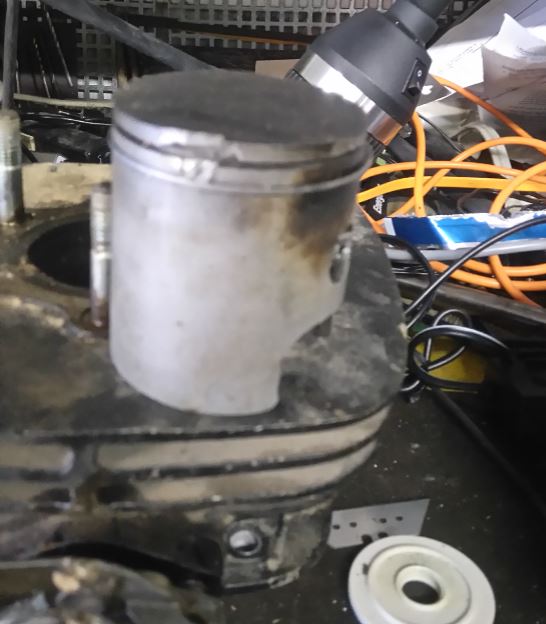

MessagePosté le: Sam 9 Juil - 15:49 (2016)    Sujet du message: presentation de vincent et sa ts de 77 en chantier Répondre en citant
le piston , j attend celui commandé

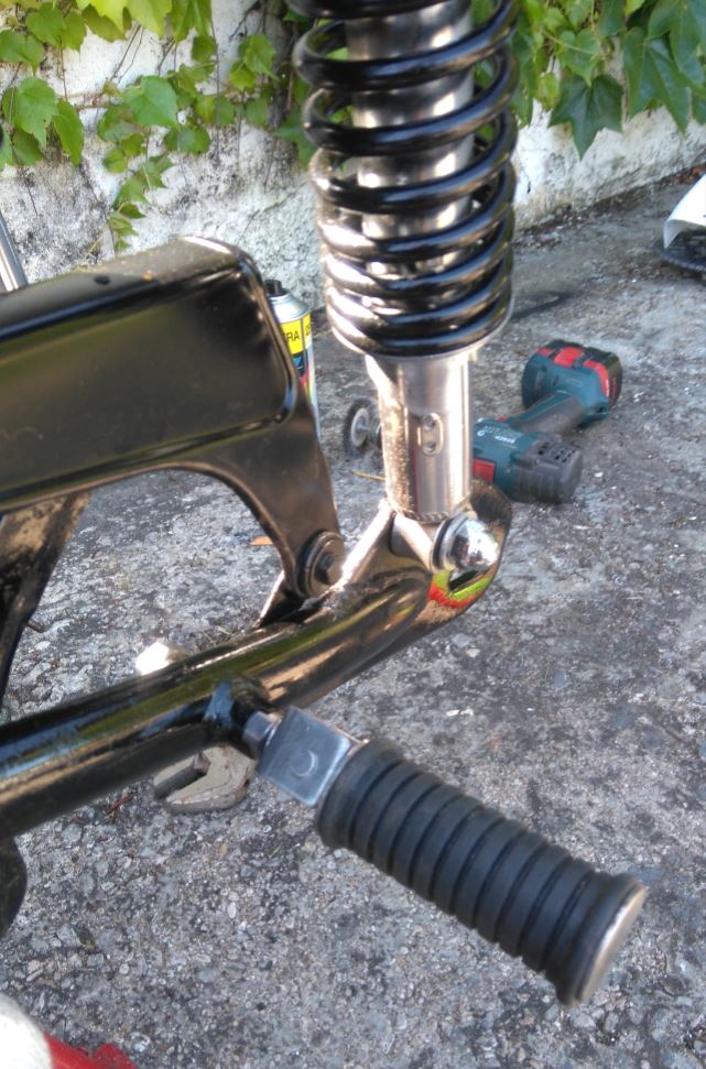

MessagePosté le: Sam 9 Juil - 15:52 (2016)    Sujet du message: presentation de vincent et sa ts de 77 en chantier Répondre en citant
on astique !

MessagePosté le: Mer 13 Juil - 08:29 (2016)    Sujet du message: la remise en route Répondre en citant
la remise en route continue , j ai remonté le piston ses segments neufs , axe roulement ..
vidange boite
du 2 % dans le reservoir
et elle est partie dans un bruit que j avais pas entendu depuis 35 ans  :)
La pompe a huile fonctionne , ça pompe et ça fume !
je vire le melange du reservoir et la gave de 5 l de 98
remplacement vis et condo
tout se deroule comme prevu ... sauf quelle manque de couple et de montée dans les tours ... elle fait bheeuuu bheuuuuu a partir de 4000 !
le ralenti est nickel ...
phare avant arierre fonctionne , le faisceau est verifié : pas de modif et conforme
5 mn au ralenti sans changement de regime (mieux que le xl honda)
j ai descendu l'aiguille , reglé les vis , verif bougie
j ai refait le joint de bride sortie echappement (easy gasket haute temperature)
je vais re re re nettoyer le carbu
j avais pas souvenir d'une moto capricieuse :)
a bientot
edit : ce matin , apres les réglages "je touche a tout" d hier , elle monte la cote ... en première tranquille , il y a du couple .... mais toujours rien après 4000 , température moteur 110 degrés , essais roulage pendant 5 mn ,
