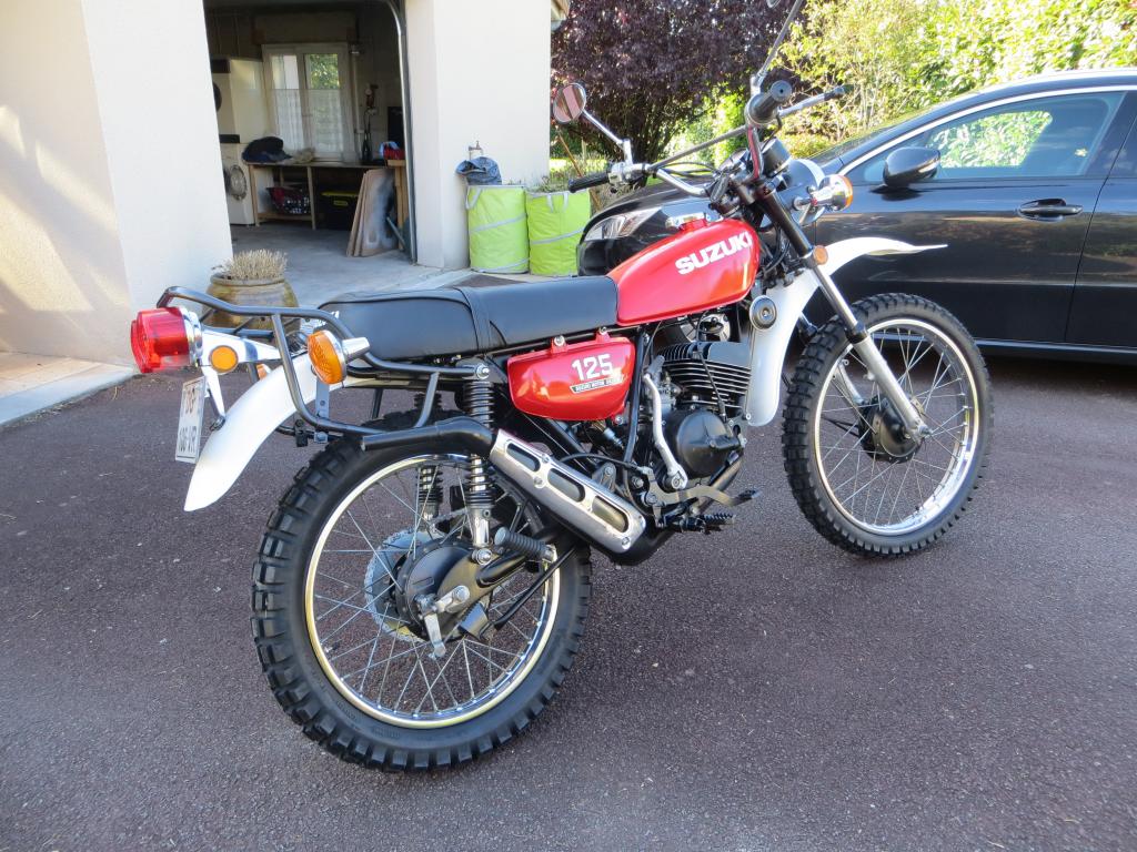

J'ai presque fini ma restauration, et merci à ce forum qui m'a bien aidé à trouver des réponses. clindoeil
Je vais être obliger d'acheter un carbu parce que les performance ne sont pas au rendez-vous  Sad
On trouve sur internet des carbus neuf mikuni vm 24, mais sont-ils compatibles avec ma TS de 76 ?
Merci de votre aide

Bonjour
J'ai changé le carburateur et cette fois-ci je n'arrive même pas à démarrer !  look
J'ai mis un carburateur d'origine de 125 Vanvan de 1976 neuf, d "après le vendeur c"est le même et c'est vrai qu'à part quelques détails c"est pareil mais peut-être pas au niveau des gicleurs ?
Je n"ai fait aucun réglage hormis de mettre l"aiguille au quatrième cran.
Help je désespère
