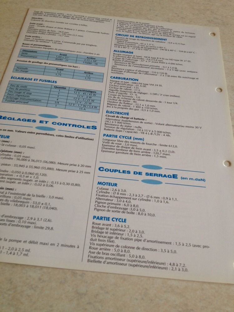

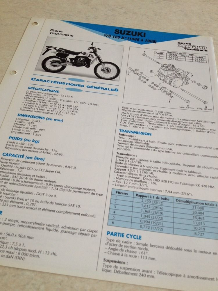

voila ce que moi j'ai trouvé comme doc pour l'instant:
---125 TSX 1986---
kremou
Inscrit le: 01 Nov 2015
Messages: 33
Localisation: l'arbresle
MessagePosté le: Lun 23 Nov - 03:04 (2015)    Sujet du message: Gains de puissance! Répondre en citant
Bah c'est déjà pas mal!
Y'a quelques infos bonnes a savoir!
Ce qui est dommage c'est que l'ont a pas les guides de montages etc...
Comme sur normalement les notices de montage et d'entretien!
