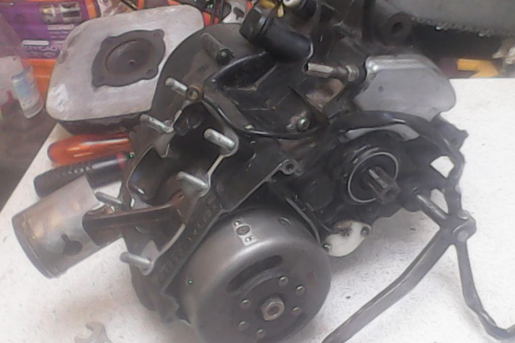

bon ben ça y est moteur déposé , finalement c'est pas le sélecteur  mais  l'axe d'entrainement du pignon de chaine il y a un joint spy , il doit être un peu vieux..., mais bon ça règle pas mon problème de roulement , alors pour moi c'est une première je te change une boite embrayage pompe a injection (mécanique)  sur une bagnole mais alors un moulin de moto j'y ai jamais touché, si j'ai compris la procédure a partie de maintenant c'est déposer le volant magnétique enlever culasse cylindre et ouvrir le moteur en 2? je vous met des photos dès que je peux...

salut! des nouvelles, j'ai fait enlever le volant magnétique samedi avec le bon arrache a 10bornes de chez moi, niquel , par contre pas le temps de faire quoi que ce soit d'autre , je post des photos de la suite dès que j'ai le temps , la vie d’esclave moderne (chauffeur) en laisse peu...

MessagePosté le: Mar 6 Oct - 14:15 (2015)    Sujet du message: selecteur Répondre en citant

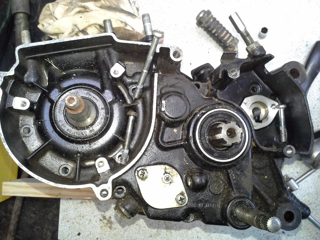

ça y est, allumage repéré et démonté , j'ai aussi déposé toutes les vis de ce côté qui me semble tenir les 2 carters ensemble, alors maintenant je retourne je dépose les "disques" d'embrayages et je fais pareil que l'autre côté ?

Bonsoir Mégot
Je n'ai pas eu l'occasion d'ouvrir ton moteur mais il ne doit pas bien différencier de celui de ma TS.
Il me semble que tout les vis à défaier sont de ce coté.
Après avoir démonté l'embrayage il va falloir sortir l'axe de selecteur qui après avoir séparé le mécanisme de sélection se tire simplement.
Repère bien la position de l'axe de kick et aussi la position de son ressort.

ça y est embrayage déposé , c'est venu tout seul, un peut trop même , en miette avec des bouts de disques un peut partout
j'ai tapoté sur les carters , ça a l'air de bien vouloir s'ouvrir mais avant de faire une connerie y'a d'autres trucs a déposer la non? genre le mécanisme de kick un pignon que je sais pas a quoi y sert, enfin sinon je démonte ce que je vois qui coince et j'ouvre?

Si tu as l'intention de changer tes spis il te faut démonter le pignon de bout de vilebrequin...comme tu n'as plus ton piston qui passe un tube ou un axe entouré d'un chiffon dans la pied de bielle puis entre le plan de joint du cylindre ( carter) tu poses 2 cales ( alu ou bois) de même dimenssion entre donc le carter et ton tube...tu peux alors bloquer le vilebrequin pour desserrer ton écrou.
Démonte aussi le système de sélection car en continuant tu vas perdre les cliquets ( maintenant que tu as cette photo pour mémoire).
A mon avis tu n'es pas obligé de démonter le reste pour ouvrir si tes carters s'ouvrent en laissant la boîte de ce coté mais ce n'est pas sûr à 100% aussi ce n'est pas une affaire de démonter le reste.
Par contre il te manque un axe et un pignon d'entrainement du compte tour qui a du rester sur le couvercle d'embrayage??

MessagePosté le: Ven 9 Oct - 22:07 (2015)    Sujet du message: selecteur Répondre en citant
c'est sur!! les photos ça aide pour le remontage, vivement que j'en sois a remonter , sinon l'engrenage qui relie le cable de compteur n'était pas présent pas même dans le couvercle ni le compteur sur la moto d’ailleurs, tan pis, et c'est peut être  a ça que devait être relié le pignon avec le circlip de la photo car sinon je vois pas a quoi il peut servir...

bah en fait si y sert bien a qque chose ce pignon c'est celui qui transmet le mouvement du kick au moteur ! et beh j'ai failli le balancer ! c'est vrai que sans docs on avance a l'aveugle...

MessagePosté le: Sam 10 Oct - 08:23 (2015)    Sujet du message: selecteur Répondre en citant
voila voila j'en suis la , alors les carters se sépare niquel au niveau du vilebrequin en faisant levier avec un tournevis c'est au top, mais ça coince complet au niveau du kick on voit bien qu'il se bloque quand je met en tension et j'arrive pas a voir comment il se démonte c'est un peu la merde...
