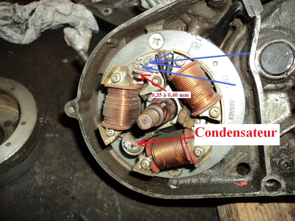

Bonsoir Lilian
Ton papa a raison mais il y a aussi d'autres raisons.
Donc vis platinés bien réglés et propres( 0.35 à 0.40mm).
Condensateur HS.
Capuchon de bougie ou antiparasite
Problèmes de connexions comme un fil de débranché ou mal branché...je pense par exemple au contact clé.
Interrupteur de sécurité guidon mais je ne pense pas que tu en possèdes un sur ce modèle.
Bobine d'alternateur HS.
Bobine haute tension HS.
Donc regarde tout d'abord tes vis platinés...
Est ce que tu possèdes un multimètre pout tester la continuité des fils???
Regarde bien que le fil jaune/noir qui sort de l'alternateur arrive bien sur la bobine....en kickant vite ( à faire à deux) et en branchant ton multimètre sur courant alternatif tu devrais avoir une tension sur le fil jaune/noir ...contact clé mis.

MessagePosté le: Jeu 13 Aoû - 20:42 (2015)    Sujet du message: restauration suzuki 125 ts 1976 Répondre en citant
Bonsoir Lilian
Mince c'est pas de chance.
Qu'as tu fait par rapport à ma petite liste, as tu remplacé le condensateur et vérifié tes connexions.
Tu as bien fait attention à ce que le contact soit mis?
Quel est la valeur de l'écartement que tu as mis aux rupteurs au moment ou ils sont le plus écartés?
Il faudrait alors essayer avec une autre bobine si possible.;;;si tu  possèdes une batterie 6v tu peux tester ta bobine avec un branchement tout simple...passe moi ton adresse email en MP et je t'envoie le croquis.
C'est tout simple tu branches le + batterie sur le + de ta bobine....du - tu prends un fil de masse qui entoure le culot de ta bougie ( pour simuler la masse du moteur) et tu reparts du culot sur - de la batterie...ensuite tu fais des coupures de contact rapides sur le plot- de la batterie( là tu simules l'ouverture et la fermeture des rupteurs) ...tu dois à ce moment voir des étincelles à ta bougie si la bobine et la bougie sont bons...Attention fait un montage sur une table et ne touche pas la bougie sinon tu vas comprendre
Ensuite il faut t'assurer que ton volant fourni bien du courant à ta bobine mais regarde déjà tout ça.

j'ai réussi à avoir une étincelle quand j'ai nettoyé et reglé les rupteurs. Mais maintenant je n'en ai plus. J'ai nettoyer les contacts avec une bombe spéciale contact, j'ai testé l'antiparasite mais je sais pas ou se trouve le condensateur. donc je vais te passer mon adresse et envoie moi le croquis et je ferais ça avec mon père. et encore merci pour tout Gérard.
MessagePosté le: Lun 17 Aoû - 18:38 (2015)    Sujet du message: restauration suzuki 125 ts 1976 Répondre en citant
Bonsoir Lilian
Je viens de t'envoyer un petit fichier pdf.
Voici le condensateur.
