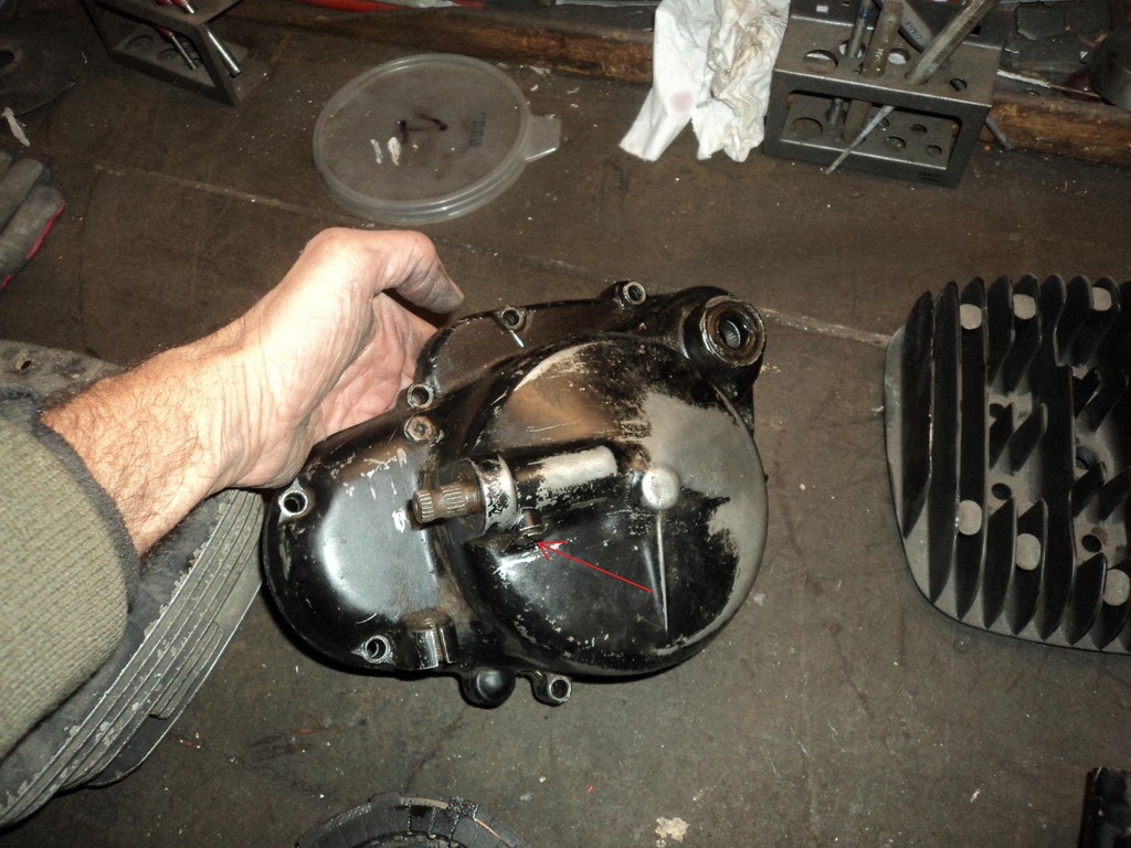

Pour le moment, je bloque au niveau du câble d'embrayage. Je pense avoir tout bien remonté, sauf le cable d'embrayage qui ne revient pas. Comme l'impression qu'il manque un ressort au niveau de l'axe dentelé....
Je l'ai peut être perdu en démontant le carter
MessagePosté le: Jeu 18 Juin - 11:35 (2015)    Sujet du message: Panne embrage? Boite de vitesse? Répondre en citant
Salut Nicod
Je ne pense pas que tu ais un ressort de rappel pour l'axe cannelé (je n'ai pas souvenir d'en avoir vu un).
Regarde déjà si ce n'est pas ton câble qui grippe ou qui force en le débranchant de l'axe cannelé.
Une fois le câble déconnecté tu dois pouvoir le tourner un peu l'axe à la main ( il a un petit jeu)...il se peut que se soit lui qui force ( cas sur le forum).
Pour le sortir il te faudra dévisser la petite vis à tête fraisée qui le tient en translation
Ensuite pour le sortir le meilleur est une astuce que j'ai lu sur le forum...tu remontes la patte sur l'axe, tu la serres et tu tapotes dessus en translation pour sortir l'axe.

Apparement, le problème vient de la tige de débrayage. Quand j'avais démonté le carter d'embrayage, la tige de débrayage ne me semblait pas en bonne position, et c'est pour cela je pense que le mécanisme marche mal. Car le câble n'est pas grippé et l'axe fonctionne bien.
Un ami vient voir le problème ce soir, car la je cale...
nicozuki
Inscrit le: 25 Mai 2015
Messages: 14
MessagePosté le: Ven 19 Juin - 07:29 (2015)    Sujet du message: Panne embrage? Boite de vitesse? Répondre en citant
C'est bon, souci réglé. La tige de débrayage ne s'emboitait pas bien sur l'axe. J'ai réussi en faisant tourner l'axe, et petit a petit, la tige s'est emboitée.
