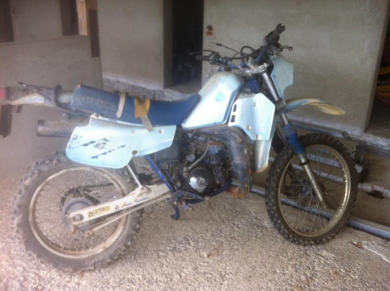

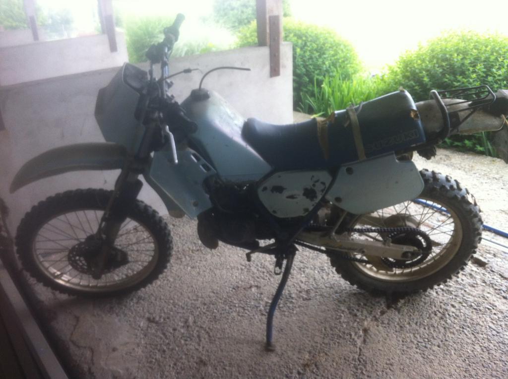

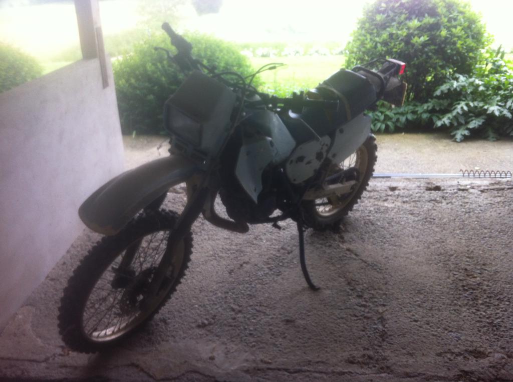

Voila la bête!
Visuellement elle n'est pas comme au premier jour, mais mon objectif est juste de la remettre en route, on verra plus tard pour la finition
Je vais commencer par changer les disques d'embrayage (l'embrayage patinait), vidange, nettoyage, cable d'accélérateur, et je continuerais en fonction
N'ayant pas la revue technique je compte sur la gentillesse d'un modo pour me donner l'accès à la rubrique docs !
Bonne journée

Du boulot en vue, dans son jus, rien d'insurmontable apparement, elle a combien de kilomètres?
