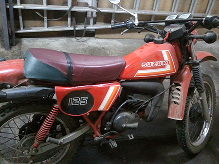

Bonjour à tous les TSistes, ayant reçu une ts de 1979 en cadeau, je vais tenter de lui donner un coup de jeune.
Elle est roulante, rouge et assez puissante d'après l'ancien proprio... A voir si c'est le moteur d'origine...
J'essaye de poster une photo de la machine, et je donnerais des nouvelles de l'avancement du projet au fur  et à mesure (sachant que je ne suis pas du tout mécano^^).

Merci pour ton accueil Stou. Effectivement en une grosse heure j'avais sur ma table le réservoir, le carbu et la boîte à air. C'est assez simple, heureusement pour démonter le carbu j'ai un éclaté ça va rouler. Par contre elle fait son âge, en essayant de démarrer j'ai la poignée de gaz qui m'est restée dans la main^^. Donc pas d'essai avant la réception des pièces...
Il y a un produit spécial pour nettoyer un carbu ? Je vais le bichonner j'ai tout mon temps du coup.

J'ai une question à un million de dollars : est-ce que je suis sensé pouvoir passer une aiguille dans le gicleur de ralenti dans le sens de la longueur ? La ça passe pas, soit c'est du à la conception du gicleur soit il est totalement bouché. Je précise que c'est bien le plus petit des 2 celui qui est au fond d'un puits. C'est un carbu mikuni vm 24. Je l'ai nettoyé, changé la bougie et viré le filtre à air (juste le temps du démarrage évidemment).
Je démarre à la poussette dans ma descente ça ratatouille quelques secondes et puis ça cale, mais je m'approche du démarrage normal !!!
Demain j'aurais une poignée de gaz à nouveau ça ira mieux j'espère qu'elle va partir... Bonne soirée à tous et merci de votre aide à bientôt...

Merci pour vos précieux conseils, il y a une semaine encore j'aurais jamais imaginé démonter un carbu !! 1er coup de kick elle est partie sans même l'aide de la poignée de gaz^^. Maintenant va falloir que je la laisse tourner assez longtemps car elle fume pas mal et elle pétarade, par contre j'ai un ralenti à peu près stable à 2000 tours. C'est assez ?
Je reviens après avoir tout remonté avec une photo...
