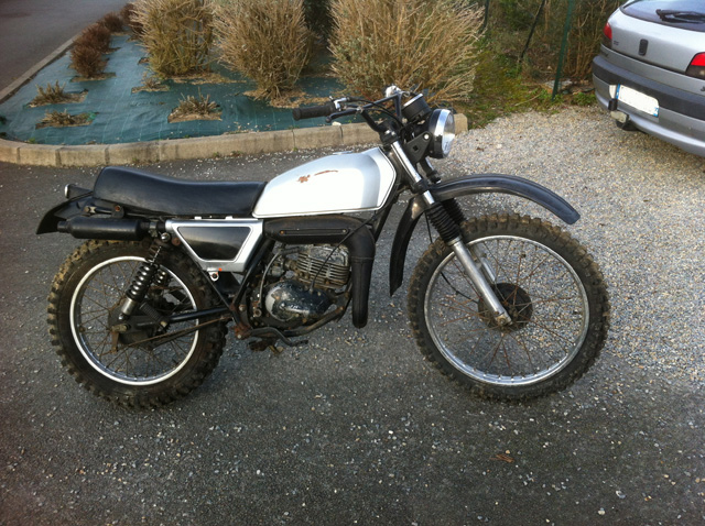

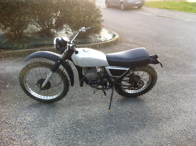

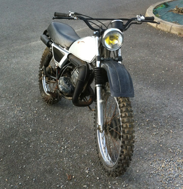

nouveau sur le forum je viens de faire l'acquisition d'une moto que vous connaissez peut-être déjà puisque je l'ai acheté à un membre du forum, Hex, avec qui je travaille (un mec super sympa au passage !).
ll s'agit d'une 125 TS de 1977, avec laquelle je faire un peu de chemin et sous-bois à côté de chez moi.
J'ai 35 ans, j'habite en Loire-Atlantique, et je suis webmaster. Je roule sur une Kawa 1100 Zrx qui est l'exact opposée de la 125 TS ! Mais peu importe le flacon, pourvu qu'on ai l'ivresse Okay
Concernant la TS l'idée c'est dans un premiers temps de la faire tourner, et ensuite de la rénover gentiment. N'ayant pas de carte grise ça ne sera pas une restauration à neuf. On verra ça dans un second temps si je trouve un cadre avec une carte grise ou une épave.
Il s'agit de ma première restauration donc je compte prendre mon temps, même si j'ai la chance d'avoir un papa mécano de métier, et en retraite !
Voici des photos de la belle :

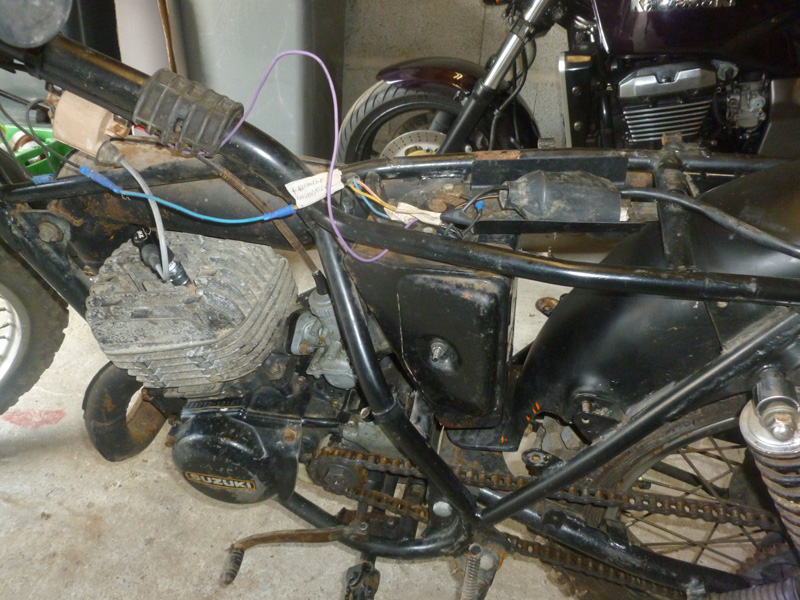

Ce que j'ai fait pour le moment :
repérer tous les fils du faisceau qui a été refait, nettoyage réservoir, nettoyage bougie, virer les soufflets qui étaient cuits pour pouvoir constater que j'ai une fuite sur un joint spi de la fourche (bonne nouvelle les tubes sont propres !), vérifier que j'avais de l'allumage, faire un mélange à 3% et kicker...
Elle a démarré !!!! trescontent Bon elle cale au bout de 30 secondes par contre... De plus je n'ai pas le "levier" de starter sur le carbu, il faut que je le tienne à la main tout en kickant. C'eest un peu casse gueule mais c'est faisable Very Happy
Prochaine étape : démontage du carbu pour un nettoyage en règle et réglage à l'origine et trouver un filtre à air car pour le moment la boîte à air est vide (ce qui en doit pas aider pour un bon réglage de la carburation).
D'ailleurs, il se trouve facilement le filtre à air ?

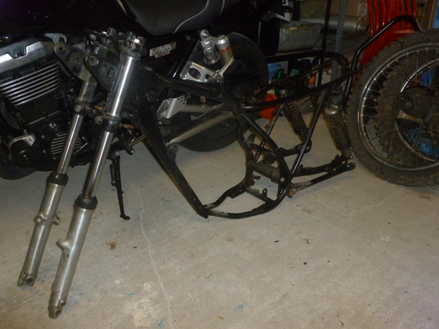

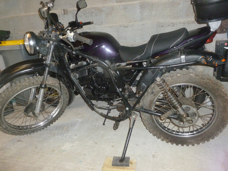

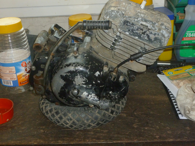

j'ai continué à faire le tour de la bête et à démonter un peu pour y voir plus clair. J'enlève la selle et le réservoir.
Là on voit que le faisceau a été simplifié !
On continue et on enlève le moteur du cadre. Deux vis sont foirées au niveau du carter d'embrayage, du coup je ne force et je l'ouvrirai plus tard.
On commence déjà à y voir plus clair :
J'ai pris des photos de tout ce que j'ai démonté, histoire de ne pas être trop perdu lorsque l'étape du remontage arrivera. Tout est rangé et étiquetté.
La partie cycle est d'un côté, et le moteur de l'autre :

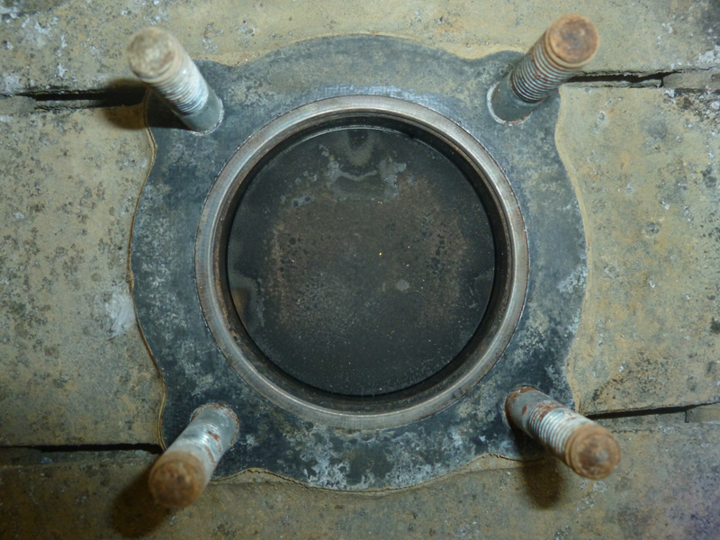

J'ai enlevé la culasse pour voir rapidement à quoi ressemblait le piston et le cylindre :
C'est sale et il y a eu de la calamine c'est sûr, mais à première vue il n'y pas de trou dans le piston et le cylindre n'a pas l'air rayé.
Maintenant je vais prendre les cotes pour voir si c'est la taille d'origine ou une cote réparation.
Prochaines étapes :
- achat d'une pochette de joints pour le moteur et d'un kit de rénovation pour le carbu (le nettoyage n'a pas suffit pour faire tourner la moto pendant plus de 30 secondes)
- ouverture du moteur pour vérifier tous les jeux
Jbe 44

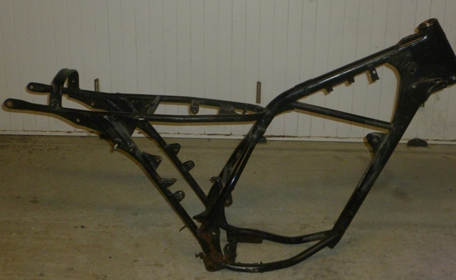

sur les dernières photos la moto était encore sur ses roues, mais ça c'était avant :
Je continue à démonter / ranger / classer, tout en prenant des photos de tout ce que je démonte.
Et maintenant voilà où j'en suis :
On peut voir que le cadre est un peu rouillé par endroits mais ça a l'air superficiel.
Prochaine étape : décapage du cadre et du bras oscillant.
Entre la brosse montée sur perceuse, le décapant, le ponçage à la main... il ya plusieurs écoles et je ne sais pas quelle est la meilleure solution.
Je suis preneur de retours d'expériences sur la question  sage
Jbe44

MessagePosté le: Dim 5 Avr - 22:44 (2015)    Sujet du message: Jbe44 et sa 125 TS de 1977 Répondre en citant
Wahou le gros du taff commence ici !!  Okay
J'en suis un poil plus loin que toi je suis à l'étape peinture. Je viens enfin de finir cette longue et fastidieuse étape. J'ai utiliser différentes techniques pour virer l'ancienne peinture du cadre. Et c'est les 3 que tu cite.... J'aurais pu faire simple avec un sablage mais j'avais du temps.... et un sacrée masochisme. C'est long, chiant, et le nombre de petit recoins galère est impressionnant. (patte de fixation, liaison entre les tubes,....) Sans parler de l'état des articulations, fringues remplis de poussières! litre de sueur et bières... Mais je me suis grave amusé  Mr. Green Mr. Green Mr. Green
J'ai commencé par barbouiller au pinceau du décapant puis virer le tout à la spatule. J'ai continué par la perceuse avec différentes brosses (métal et papier de verre) puis finis à la main. Les pièces sont ensuite nettoyé au dégrippant frein ou essence tout dépend le le bidon qui tombait sous la main et pour finir pulvérisé de WD40 pour éviter que le métal à nul se pique.
Bon courage à toi !
