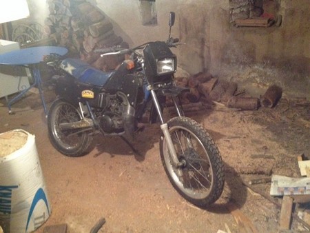

bonjour a tous, j'ai acquit today une 125 ts x de 1984 pour une bouchée de pain et je suis ravi de voir qu'il existe des passionné(ées)
bon elle est pas tellement jolie faut avouer qu'elle a besoin d'une petite beauté mais je vais en faire mon affaire et surtout
vous la présenter dans les règles de l'art photos et tout et tout, elle n'a pas tourné depuis 2 ans et ne démarre pas, peut etre
s'aurez vous me conseillez et surtout m'apportez des astuces.

weelcome salut et bienvenu!le forum n'est helas pas très fournis pour la X...j'ai pas de docs non plus! pour le redémarrage bateau commence par vider et nettoyer le réservoir(si il y a rouille un peu de gravier pour gratter)filtre a air au moins nettoyé...(moi j'ai mis un twinair de KTM modifier par mes soins)vérification de l'allumage(contact et coupe circuit sur ON hein!)et un carbus propre comme un sous neuf(demontage complet,eleve direct la boite a air,c'est plus facile!demonte tout, prend des photos si t'es pas sur,fait le boullir ds du vinaigre blanc pas trop longtemps c'est meilleur saignant!passe un bout de cable ds les "trous" remet de l’essence propre et là...bon courage: poussette kick...poussette dès quelle aura demaré t'aura plus qu'a vidangé la boite, la fourche.....apres moi je tape 110 réel ss debridage!cool sur les petites routes de l'indre.BON COURAGE§

merci pour l' acceuil sebseb99, effectivement, j'ai démonté la selle et le réservoir pour nettoyage et j'ai réussi a lui redonner de l'allumage en gratant les contact sous réservoir. content.
je sens qu'elle va péter assez rapidement en prenant tout de meme mon temps, c'est ma première 125, j'aimerai mettre des photos mais je suis vraiment pas doué.
l'huile de boite, c'est plutôt 10/30 ou 10/40 et pour 2 temps ou peut importe ?
et pour finir la bougie,si quelqu'un a la bonne référence car il est vrai que je ne trouve pas grand chose sur cette belle tsx help!
merci

cette aprem c'est tsx, reservoir comme vous m'avez dit les gars ,le carbu,un ptit nettoyage des gicleurs,il a été refait complet il y a 2 ans et elle devrait péter, va falloir que j'arrive a la mettre en photo sur le forum Very Happy

bo bé ca pète pas encore Sad
en meme temps tout le monde vient me vider mes binouses et discuter, j'avance pas.
j'ai descendu le carbu et le starter est bloqué, j'ai arrosé de wd40 et je verrais demain!

bon bein starter toujours bloqué Shocked
j'en ai profité pour descendre le radiateur et ainsi viré la bobine ht et faire un peu de ménage(wd 40) un peu partout dans les connecteurs,
j'ai mis le carbu dans de l'essence, il baigne tranquillement mais je suis étonné de voir que la tige ne bouge pas d'un poil, la moto n'a pas tourné depuis 2 ans mais je ne vois pas le rapport avec un starter qui bloque dach
la sonde de température pris sur la culasse pareil, clé de 12mm qui tourne autour look je vais m'amuser pour la sortir, en morceau je pense
si quelqu'un a un conseil pour mon starter, je suis preneur car dégrippant + petit coup de marteau n'ont rien décoincé

si tu voyais la tete de ma sonde température, y'a plus que le pas de 12 et encore pas entier, me manque tout l'intérieur
si je pouvais mettre une photo dach le jour ou je vais y arriver, je vais arroser winkk
