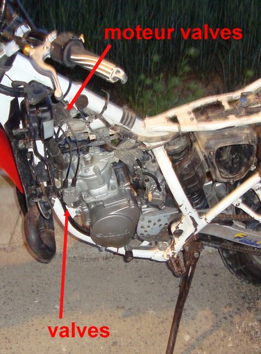

Messages: 378
MessagePosté le: Mer 7 Jan - 12:36 (2015)    Sujet du message: Problème montée en régime Répondre en citant
plutôt à gauche du réservoir,non?
C'est là qu'est situé le moteur de valves
regarde page 33, 34 , 35 de la RMT
Boubou60
Inscrit le: 28 Déc 2014
Messages: 24
Localisation: Oise
MessagePosté le: Mer 7 Jan - 12:48 (2015)    Sujet du message: Problème montée en régime Répondre en citant
Oui oui c'est le moteur des valves, je l'ai devant moi. Mais le moteur ne s'arrête pas il fais des petits clac clac clac (en continu) mais en bas ça ne bouge pas...
Messages: 378
MessagePosté le: Mer 7 Jan - 12:54 (2015)    Sujet du message: Problème montée en régime Répondre en citant
là je vais pas pouvoir t'aider Embarassed
Je pense que tu vas pouvoir démonter le moteur ,de valve , et voir ce qui cloche.
Les valves sont peut être grippés (coincé)
Peut être aussi un problème électrique mais j'y crois pas.
