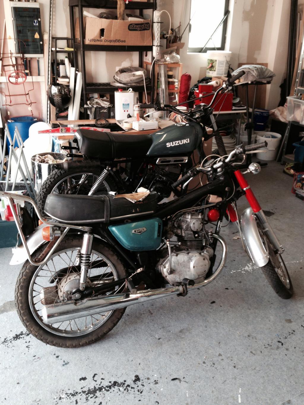

Nouveau propriétaire d'une 125 ts de 1977, je souhaite la restaurer pour la transformer en scrambler.
La voici après un dépouillage en règle.
Quelques questions me pose problème:
-elle ne tiens pas le ralentie.
Après vérification de l'alimentation d'essence (nettoyage du réservoir  ...) et du calage de allumage, je suppose que le carbu est mal réglé. Je vu qu'il y a tout sur le forum mais qu'il faut un accès spécial pour avoir des infos plus précises.
-le freinage .
Ça freine rien!!!! Je suis surpris, y a t'il une fourche avec frein à disque compatible? Même avec modif des tés.
A bientôt pour la suite.

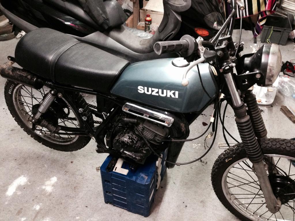

Démontage en règle pour vérification du cylindre et du piston.
J'ai une fuite au niveau de mon carbu qui me laisse couler de l'essence dans le bas moteur. Lorsque j ai voulu tenter de démarrer, je me suis aperçu que l'essence dans mon réservoir avez disparu.... J'ouvre la vis de niveau Carter est ça dégueule de la mayo.... Et une vidange gratos, une!!! En plus ma bougie est morte...
Un tuyau pour en trouver un neuf ? Sur 125 suzuki il ne le font plus...
Côté réglages, même avec la RMT c est pas simple..... Est ce que ça peut venir de mon souci d'étanchéité de carbu?
