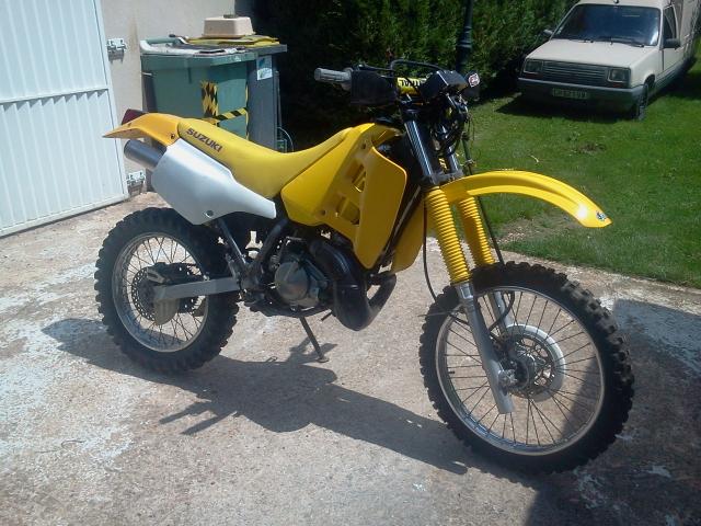

voila quelque photos, évidament c'est plus récent que les votre Rolling Eyes
je l'ai acheté dans un piteux état,moteur mort,plastique etc hs..... , la elle est bientôt fini, j'ai juste un probléme de valve,quand je met le contact il sa passe rien alors que l'on devrai entendre le moteur de valve les actionné... la je bute Confused
de plus je suis pas electricien pour un rond,je sai pas comment le testé (le blaireau Mr. Green )

Ta batterie est bien chargée tu as tout reconnecté ?

Elle à l'air propre !!
oliver27
Inscrit le: 16 Juil 2014
Messages: 5
Localisation: eure
Loisirs: vttt/moto
Emploi: employé
MessagePosté le: Lun 28 Juil - 12:21 (2014)    Sujet du message: oliver27 - TSX Répondre en citant
oui je vien de la refaire (repeindre)
moteur de valve hs Confused

Avant d acheter le moteur de valve ( c'et pas donné )
Investi dans une batterie ( ou teste la tienne )
Le probleme vien souvent de la .

non,j'ai démonté le moteur de valve et la couronne qui permet de faire actionner les valve est morte, elle est en plastique et toutes les dents sont mortes Confused
