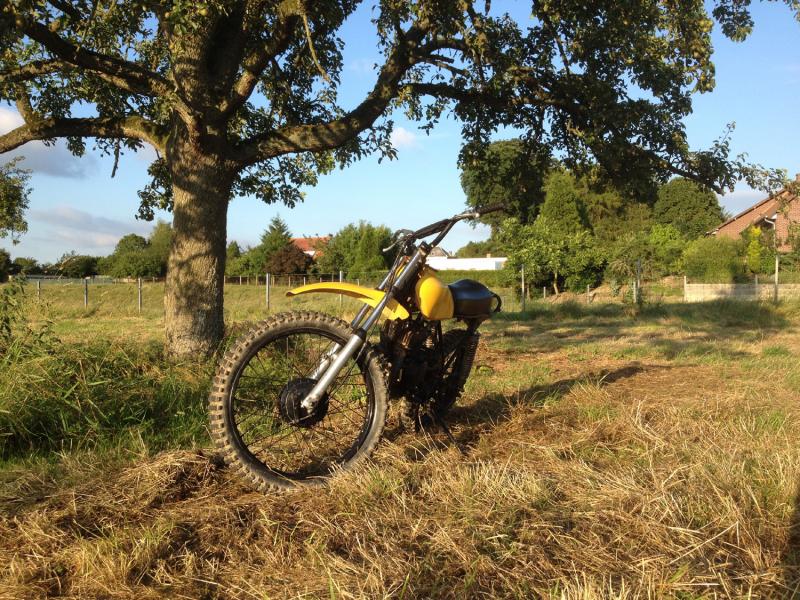

Une petite photo de la belle faite hier soir après une séance de poussette :
CX500 street tracker
125 TS street pousseur
