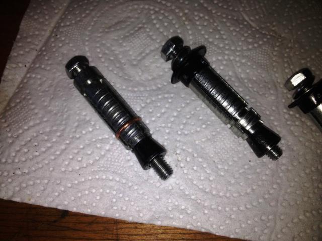

Les chevilles à béton (ici des Red Hat, si vous trouvez des Fischer je pense quelles sont mieux). Sur une des chevilles j'ai ajouté un fil de cuivre 2.5² car le goujon était tellement bloqué que la cheville ne tenait pas. avec le fil c'est passé nickel.

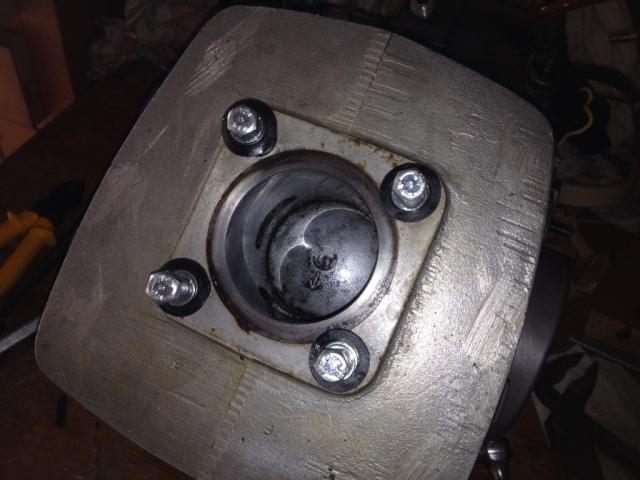

Le chevilles en place:
http://suzuki125.vraiforum.com/image/105/c/8/b/img_0345_c-45a4782.jpg.htm

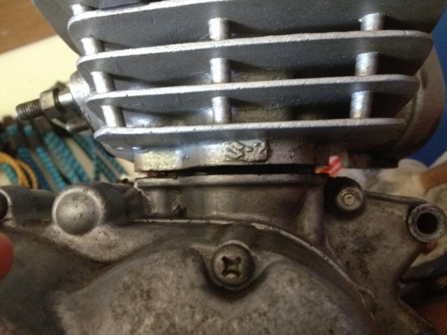

Ca marche! ou plutot ça pousse...
Et voila le travail en douceur, sans un seul coup de maillet (pour cette fois car avant j'ai déja tout essayé...):

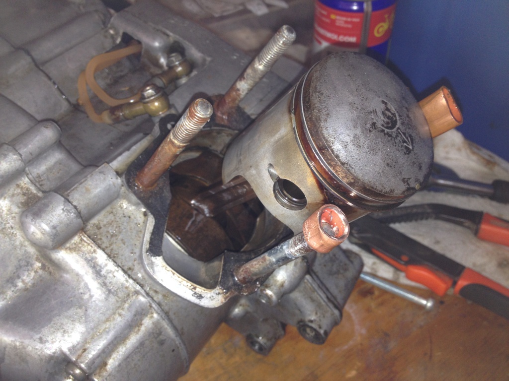

Les goujons bien corrodés:

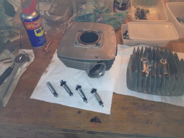

A noter:
 - les trous des goujons ont trempé au moins 15 jours dans le WD40!
- Il faut "armer" les chevilles avant de pouvoir pousser sur les goujons avec la vis. Pour cela j'ai utilisé une entretoise entre la cheville et la tête de vis que j'enlève une fois la cheville bloquée dans son trou.
Voila, je suis bien content d'être sorti de cette galère sans avoir rien endommagé. J'espère que cela pourra servir à d'autres.
